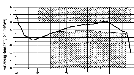

最近在调一耳塞的频响曲线,测出来的曲线如下图,怎么也调不到标准范围内,请DX们指点一二, 不胜感激!

你要先搞清楚那峰怎么来的。我们公司的产品好象没出来这样的曲线。

这个峰是因后腔泄漏孔引起的,泄漏孔与speaker轴向成90度,声音在后腔产生共振.
