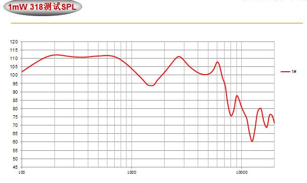

一款受话器曲线  发帖心情 Post By:2013-12-17 21:45:20 [只看该作者]
一款受话器曲线如此怪异?它究竟是什么原因造成的呢?
  发帖心情 Post By:2013-12-17 21:46:23 [只看该作者]
1.5KHz的谷与2.8KHz的峰是啥成因?

  发帖心情 Post By:2013-12-17 21:51:00 [只看该作者]
加了个盖子吧

  发帖心情 Post By:2013-12-18 14:59:31 [只看该作者]
加了盖子也有这样的曲线。

  发帖心情 Post By:2013-12-26 14:17:00 [只看该作者]
貌似阻尼布太厚了?

  发帖心情 Post By:2014-1-1 15:42:31 [只看该作者]
楼主你那个公司的? 怎么跟我们开发的一个受话器一样的曲线。

  发帖心情 Post By:2014-1-11 15:50:16 [只看该作者]
客户是CISCO吗 ?  这受话器要用4192测试就不会有卡到

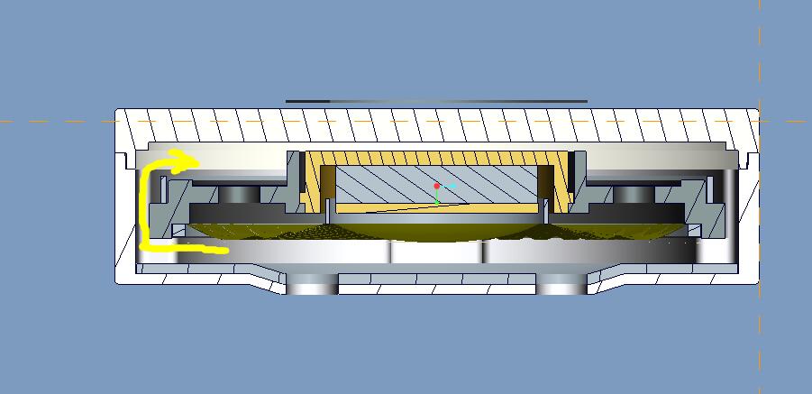

  发帖心情 Post By:2016-1-19 16:27:27 [只看该作者]
此为IP hone中的受话器,其结构与目前受话器略有不同:SPK前腔和后腔之间有连通的管.
这样一来就会形成谐振.

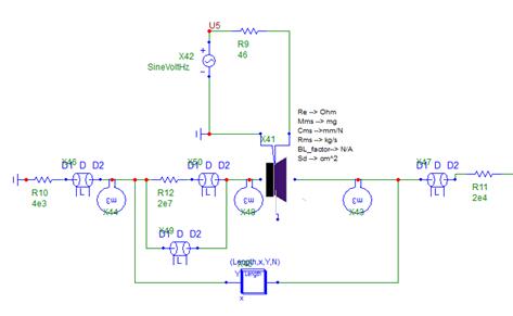

  发帖心情 Post By:2016-1-19 16:29:00 [只看该作者]
对于此类的受话器,采用等效电路的方式进行设计分析,也是相当直观与方便.待续....

  发帖心情 Post By:2016-1-24 18:13:20 [只看该作者]
这是低漏测试。高漏应该不是这样。

  发帖心情 Post By:2016-1-26 15:48:09 [只看该作者]
看着像耳机曲线,且是不好听的耳机。

  发帖心情 Post By:2016-11-28 17:07:45 [只看该作者]
假如下图中的扬声器部分表示扬声器振动系统力学端的参数.
以下等效电路图中右端声负载端连接IEC318仿真耳.
