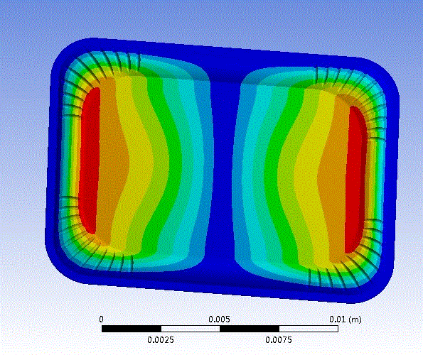

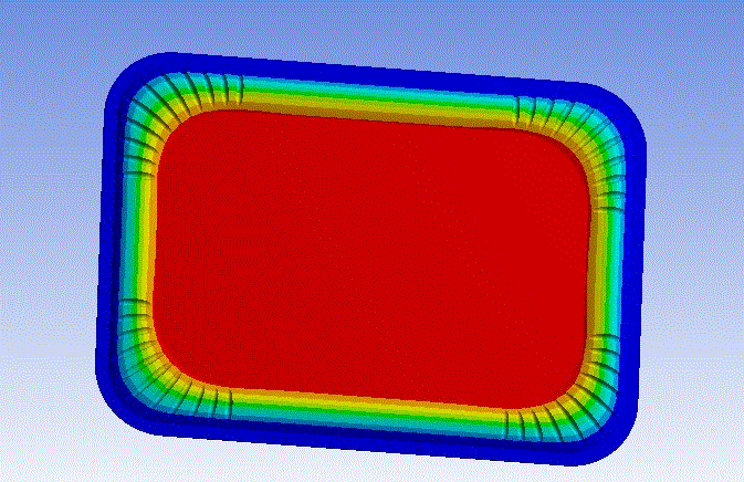

静力分析

1511的膜片?是否做了复合啊?

请教  发帖心情 Post By:2014-5-16 14:58:08 [只看该作者]
您分析的这个模态是在真空中,还是空气中的。
  发帖心情 Post By:2014-5-16 15:07:23 [只看该作者]
有没加音圈和胶水?
复合夹芯铝板?

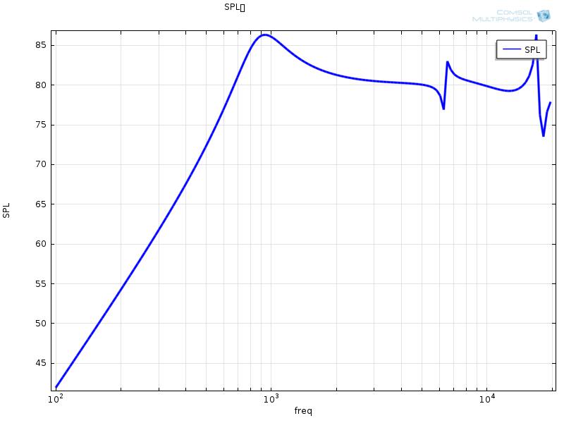

自己用COMSOL做的一些仿真,和楼主的对比看下,一款直径20的喇叭.先是2D仿真下的SPL.我的老爷车电脑3维仿真建模了也算不出来.....

上传错图片了....

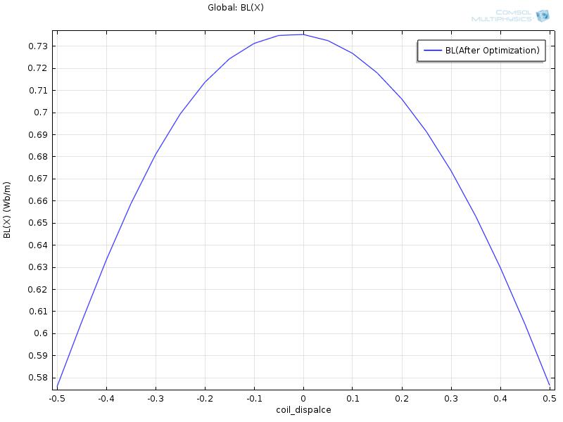

上面是优化后的BL(x)曲线,SPL曲线在这.由于已经不做喇叭了.所以没有和实际测试做对比...

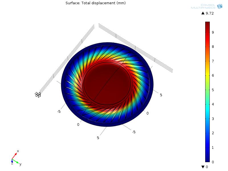

1,2阶的模态
图片点击可在新窗口打开查看此主题相关图片如下:model 1.jpg

上面的模态未加空气域,未加音圈.但是将音圈的质量附加在音圈位置了.

音圈给膜片音圈位置的增加的强度没有加上去,所以我觉得还是加上去比较好呀。
另外膜片震动模态的仿真,单位如果是mm的话,位移的大小有点夸张。

我是这样理解的!模态没有施加载荷!所以位移应该会和实际有差别!

用成以前的账号了。。。还发上传不了图?算了,最后仿真的计算结果2D的BL(0,72 T*m)和3D(0.70 T*m)的相差差不多。看来不用迷信3D的会准确多少。
