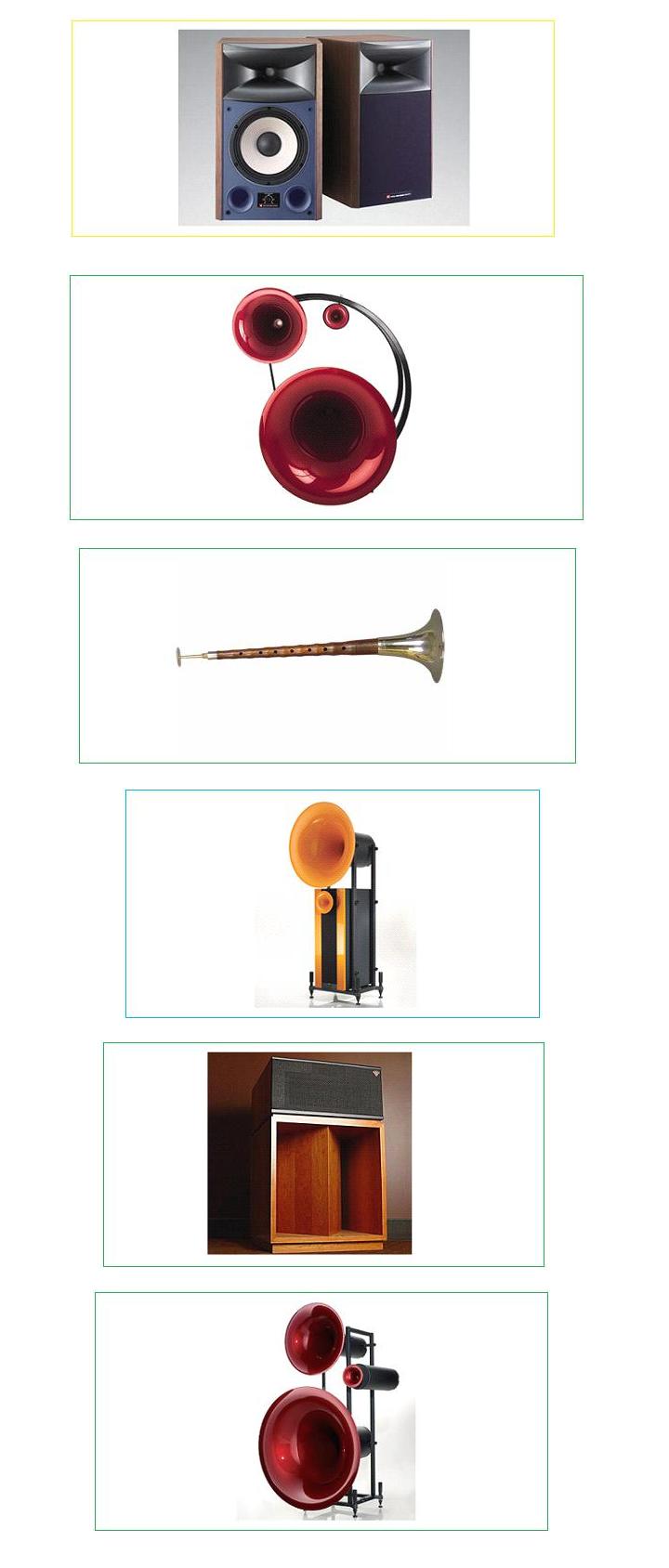

●  传统电动式扬声器电声转换效率极低(1%左右)——而号筒式扬声器(Horn loudspeakers)效率高,可达40%,传播距离远——前者为直接辐射,后者为间接辐射。
辐射阻抗Zr↑,则声波辐射Rr/Wr/σr↑——扬声器系统Xm(Mr)↑,则“排气量”(V)↑,可以推动更多的空气振动——这便是间接辐射式扬声器效率高的主要原因。
“号筒”即截面积逐渐变化的声管,实质上号筒式扬声器就是通过↑Xr(Xm/Xe)而↑Pa/Wr——但由于其换能器(音头)一般为球顶扬声器,本身fo大——故低频响应/指向性差,一般只用于中高频单元。
●  “直接辐射式”扬声器振动产生的声波,在离开振膜后迅速向四周空间发散——声压随声波传播很快衰减——扬声器周围声压小,所以其电声转换效率低。
号筒相当于“声聚能管”——具有声能聚集作用,可以↑Xr(Xm/Xe)——增加声压Pa,将势能转化为动能。
“蓄水池效应”(Xr)——通过综合调节“水量”(Xm)/“水压”(Xe),近场保持高声压状态——使扬声器的振动能量源源不断高效地转化为辐射声能。
“声学功率放大器”——“声聚能管”可以增加辐射声功率Wr,号筒式扬声器一般效率为5-20%——相对于电子系统功率放大器,更“绿色低碳/节能”。
●  从“2D”到“3D”——相对于直接辐射式扬声器“单薄”的声音,间接辐射式扬声器声场(Sound stage)的深度/层次↑,声像的立体感↑——让声音有一种“厚度”。
吹气如兰——间接辐射式扬声器空气感如乐器般真实/鲜活, 结像力/质感/临场感↑,仿佛吹笛者就在面前——“给声音以形状/若兰花”。
更适于表现“人声”——实际上人的发声系统就是一件完美的管乐器(胸腔共鸣/口腔共鸣等)——间接辐射式扬声器的声音虽然略为“夸张”(解析力/声染色↑),但如同舞台剧,更有感染力。
直接辐射式扬声器的小信号声波容易被空气“阻尼掉”,失真↑——间接辐射式扬声器模糊/暗淡的细节则被“放大”,变得清楚/鲜明,故其解析力/灵敏度/动态范围↑——很多监听音箱都采用号筒式扬声器。
Zr↑/Wr↑(势能→动能),则因传播距离增加/空气阻尼作用导致的失真↓——故间接辐射式扬声器传播距离远,声能衰减慢,抗环境噪声干扰能力好——更适于PA音响。
“扬声器中的胆机”——声音经过“酝酿”,变得醇厚/“筋道”(有弹性),余音缭绕(有韵味)。虽然声染色↑,但更动听,类似于“胆机”——与电子管功放配合,相得益彰(效率/音色)。
相同声压——间接辐射式扬声器由于效率高,换能器(音头)振膜的振幅更小,故其失真更小——声音更宽松自然。

● 管乐器与扬声器虽然有相通之处,但其原理不同——管乐器主要利用“驻波共振”(λ/4或λ/2)发声。
管乐器(如唢呐)吹口端d↓——声压Pa↓(与气压P成正比),体速度u↑(与气流速度v成正比),则声阻抗Za↓(Za=Pa/u)——故更容易吹奏。
开口端d↑/Pa↑/u↓——但形成“驻波共振”时,开口端Pa↓(min)/u↑(max),Za↓/声导纳Ya↑——则容易辐射声波。

● 一般认为——圆锥管/球形管内为球面波,圆柱管/指数线形管内为平面波,双曲线形管内为平面波逐渐弯曲——球面波具有“开管”性质,产生“λ/2驻波共振”;平面波具有“闭管”性质,产生“λ/4驻波共振”。
“λ/4驻波共振”可以产生奇次谐波,而“λ/2驻波共振”可以产生奇次谐波/偶次谐波——奇次谐波声音偏“冷硬”,偶次谐波则温暖柔和——这或许就是球形管号筒扬声器(Avantgarde)音色迷人的主要原因。
一般扬声器为膜振动/板振动,主要产生“间谐波”(谐波频率为基波频率的非整数倍)——而号筒式扬声器同管乐器一样——空气柱振动产生奇次谐波/偶次谐波(谐波频率为基波频率的整数倍)。
无论偶次谐波还是奇次谐波,和谐性都优于“间谐波”——故号筒式扬声器的空气柱驻波共振对于扬声器膜振动/板振动的声音,有一种“优化”的作用——可以使其更和谐动听。
故号筒驻波共振及其高次谐波虽然会产生声染色——但处理得当,就可以“化腐朽为神奇”(类似于胆机)——奇次谐波的能量随谐波次数增加而逐渐减小,可以获得排箫般空灵清新的音色。
