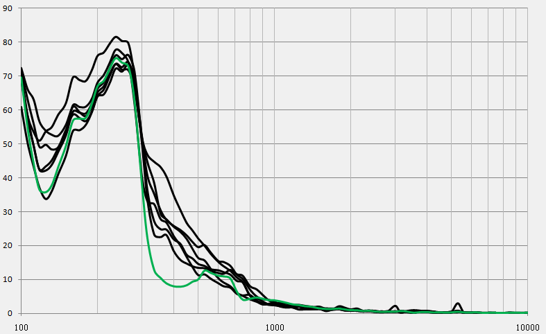

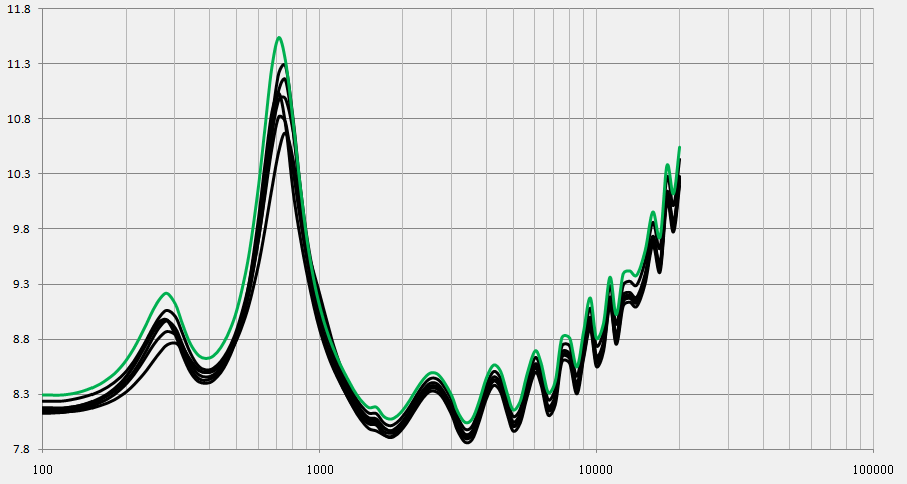

一款NB box,开模后客户反映Fb点(400Hz)失真变高。
为了方便开模,有将导音管宽度减小0.3mm(3.3mm到3.0mm)。
确实是这个原因导致的吗?还是其他。。
除了改回原设计,是否有其他方法可以改善,增加导音管长度?。。。。
望大侠解惑,~不胜感激~图片点击可在新窗口打开查看

zlg1980
等级:职业侠客 帖子:94 积分:1797 威望:0 精华:0 注册:2006-9-21 17:45:32
  发帖心情 Post By:2013-6-24 10:40:55 [只看该作者]
我看与风管的尺寸没有什么关系,因为Fb已经基本一致了,你看一下箱体的强度,CNC加工的产品与正式模产品肯定是不同的。另外你再试一下相同批次的材料装分别装到以前的箱子和现在的箱子来对比看看THD。

  发帖心情 Post By:2013-6-25 14:53:50 [只看该作者]
黑色线的膜片是量产模还是样品模?
