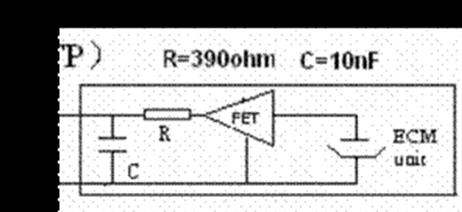

求教下附件RC線路作用?濾波?怎麼計算?

如果是在音频范围考虑的话,是标准的RC滤波器,应该是1/(2piRC).

楼上正解
