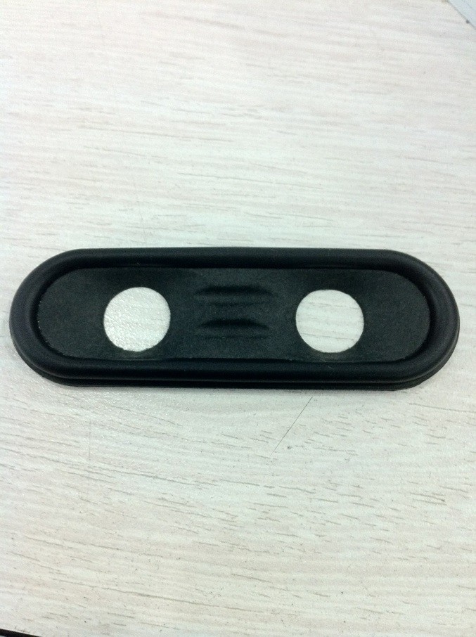

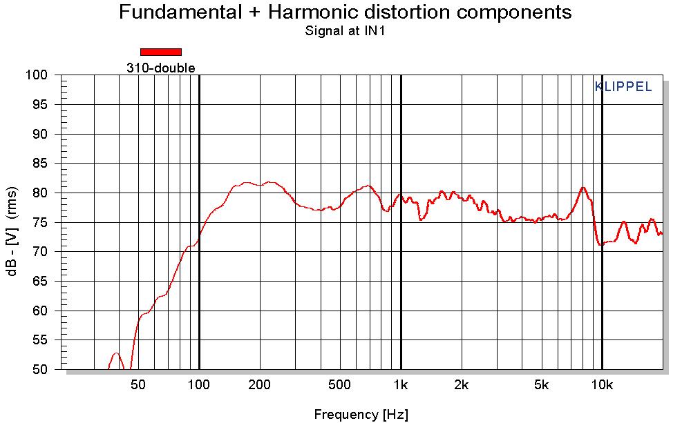

论坛内的大侠,小弟入行不久,遇到一问题,一310TV喇叭,2-8K有个宽谷,怎么改善,谢谢了,在线等,此款喇叭酮体为橡皮边纸盆
   不好意思,前几天忙,谢谢客位大侠,现在上个鼓纸图片,这个款喇叭还没改好,求援助

上个喇叭的照片看看如何?

拍个鼓纸的照片看看

1,减少中心部位的胶水重量。
2,鼓纸的颈部长度,4寸以下为1MM,4寸以上为2MM,你的鼓纸没有看到规格,调节鼓纸颈部压力,使颈度压紧,变薄一些,具的特性要慢慢调。当然,如果找鼓纸厂工程师谈一下,可以帮到你,以增加刚性可以来调节。
3,使用CCAW线材。

这个跟音圈的重量有直接的关系,在满足功率及失真的情况下尽量减少卷幅。另外胶水的重量也要控制一下。

1.减少中心胶水重量。
2.减小防塵罩的外徑。
3.音圈線徑改細或改CCAW線。

这个谷应该同橡胶边有关,在保证冲程的前提下,可以尝试改窄橡胶边
