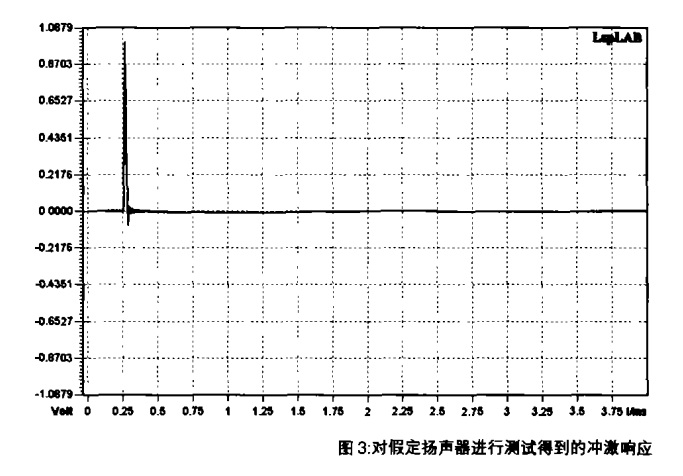

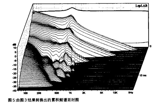

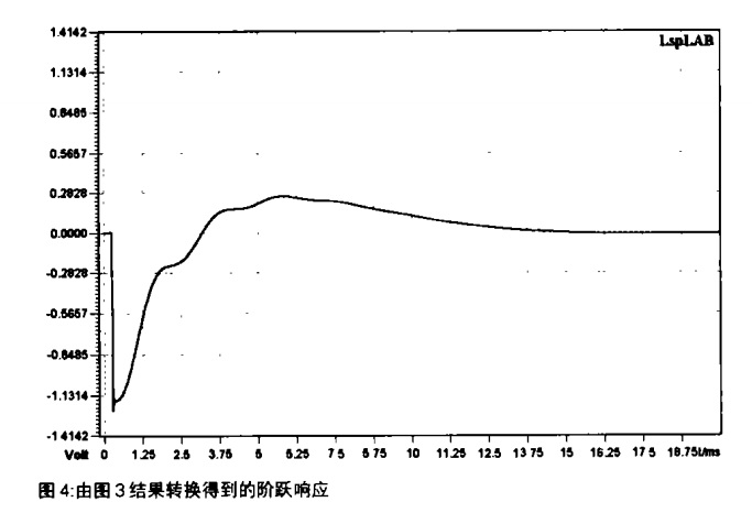

后沿累积频谱图(俗称瀑布图), 是一种三维图表,X轴表示频率,Y轴表示幅度,Z轴表示时间,由于图形状似瀑布样,故称瀑布图。
累积频谱延时图,其低频能量衰减要快很多。

應該可以看到喇叭單體裝箱後,兩樣東西 1.喇叭共振的頻率點 2.喇叭箱體的駐波 喇叭箱體的駐波可靠吸音棉去做調整

事实上由于各测量系统的计算方法及设定参数的差异性,瀑布图会呈现不同的状态,这些稍微不同的结果往往又会误导大家的看法,所以瀑布图的使用其实并不是那么的广泛。

低频衰减慢是一种福利,可以想象低频快衰减 声音发干无弹性。
也不能太慢,否则低音浑浊。
控制在5 ms 以下。
