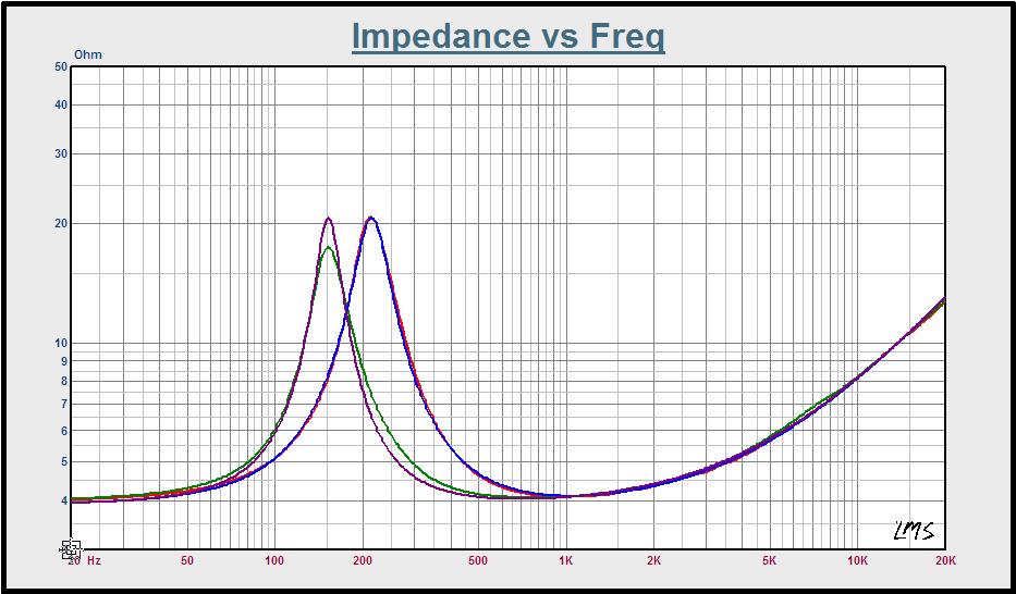

我用附加质量法测得两条阻抗曲线,分别为图中红色和绿色两条线。然后用LMS中的Leap 4模型进行阻抗模拟,模拟得到的阻抗曲线为蓝色和紫色,蓝色和红色的吻合的很好,但是绿色和紫色出现差异,主要表现在附加质量之后的阻抗曲线阻抗峰下降并且出现不对称现象。请问这是为什么,怎么解释?我的想法是是不是因为附加质量造成顺性变化造成阻抗曲线的形状变化?如何避免?我附加的质量并不大,和Mmd基本相等。
看MLSSA的手册也提到附加重量造成顺性变化并且说MLSSA可以解决这个问题。
