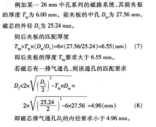

可参考霍鹏的一篇文章《浅析杨声器磁路系统设计中的几个误区》

楼上 请问一下 后夹板的公式 以及开孔的公式是怎么得来的呢? 不是很理解。
