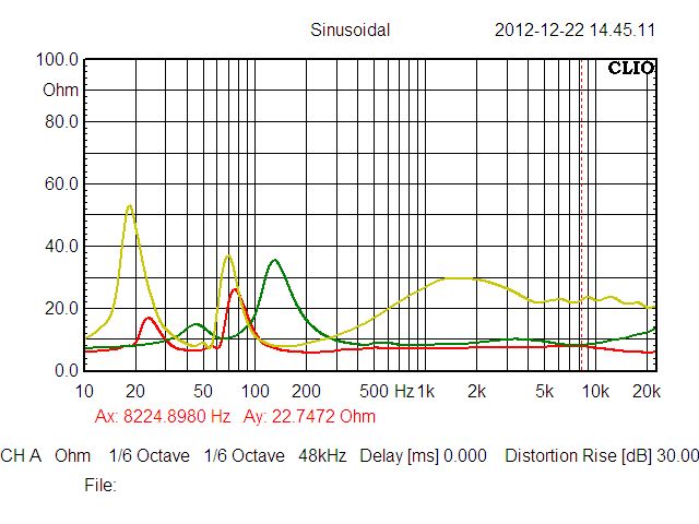

BMB\BOSE\我的音箱阻抗曲线  发帖心情 Post By:2012-12-22 14:57:11 [只看该作者]
 为了增加论坛人气,发
个音箱阻抗曲线让大家看看。黄色是BMB450的,绿色为BOSE802的,红色为我的,12吋三分频,箱体还在改进中,改好再发一些图上来,希望大家指点下。
[此贴子已经被作者于2012-12-22 14:58:37编辑过]

  发帖心情 Post By:2012-12-22 15:02:49 [只看该作者]
 这两个进口箱的阻抗真正做到了8欧。我的单元为国产的,标注为8欧,但没法真正做到8欧,实际为6欧。

  发帖心情 Post By:2012-12-24 16:56:02 [只看该作者]
为何无法真正做到8欧?

  发帖心情 Post By:2012-12-26 20:15:47 [只看该作者]
黄色的是大音箱,估计是15寸的吧?喇叭FO在35左右?
绿色的是BOSE的,估计是小音箱来的了,估计喇叭的fo是100多吧?BOSE的电路一般在低频都有提升,所以它现在这个结果再加上提升,效果估计是很好的。
红色的,觉得怪怪的,不知道怎么说~哈哈
抛砖引玉,高手接上。

  发帖心情 Post By:2012-12-28 11:45:12 [只看该作者]
感觉红色曲线的喇叭所用的材料比绿色和黄色的差, 虽然它对阻抗进行了一些调整和补偿,但是喇叭原材料上本钱没下足,修饰以后声音恐怕不如黄色和绿色的好听, BOSE绿线是典型的有源箱的做法,虽然两个阻抗峰不一致,但是它的喇叭单体恐怕是这三个里面最好的.
  发帖心情 Post By:2012-12-30 14:00:17 [只看该作者]
看红色怎么老感觉55HZ有个凸起?怎么回事?

  发帖心情 Post By:2012-12-30 15:24:18 [只看该作者]
同意楼上的,我说的怪,就是怪在这里。 红色的是三分频箱体,中频喇叭估计是密封的单体(无箱体),所以就成了这样?

  发帖心情 Post By:2013-1-4 9:38:48 [只看该作者]
说实话,很少遇到在Fb区域有鼓包的情况。
那么低的频率,箱体谐振或者分频零件一般不会存在。其它的因素就就那么几种。应该是可以分析得到的。

  发帖心情 Post By:2013-1-8 20:26:52 [只看该作者]
楼主啊,是否可以将BMB450的单体参数上传下啊。。。。
