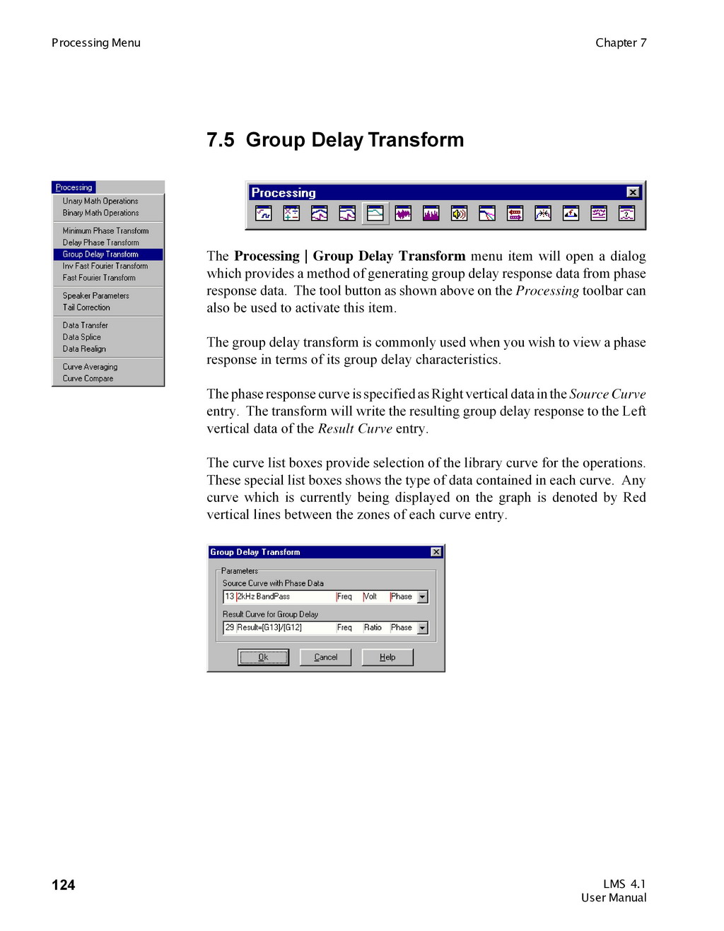

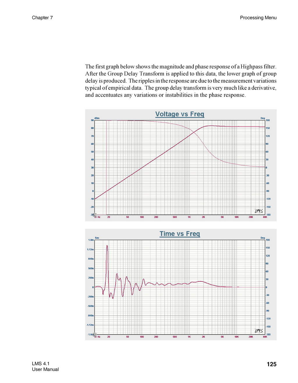

LMS关于群迟延的处理操作

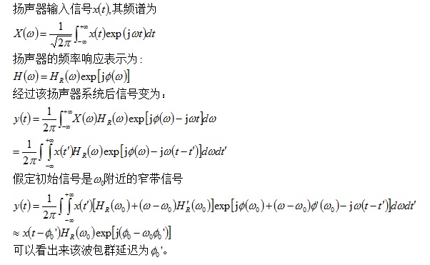

把群延时的原始定义及推导给出如下:
可以看到窄带波包经过系统后相当于做了群延时而波形保持不变。如果群延时一样,就不会发生波包的
变形。

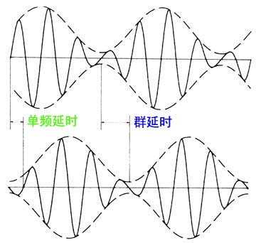

群延时可以理解为"波包的延时"或"波群的延时", 具体地说,就是由于某个波形组分的延时,造成了整体的延时效果.
可以比喻为"由于个体的行为影响到集体的行为", 做个不严格的比喻, 某个项目需要很多工程师来一齐完成, 如果某个工程师在其中耽误了一点时间,或有数个工程师各自耽误了不同的时间, 最后这个项目的完成会耽误多长时间? 可以想见, 如果每个工程师都不贷工, 那么项目肯定按期完成,延时肯定是零, 但如果其中有一个工程师懈怠了,那肯定会影响项目的完成时间,项目会有一个延时. 当然群延时具体不是这样计算的, 理解了这个意思就行了, 群延时的内涵就是这个意思.
根据傅立叶变化这个数学工具, 任何一个振动或脉冲信号,都可以化为由不同频率分量的组合,也就是时域变换到频域, 频域变换到时域,这两个域是可以互相转化的.

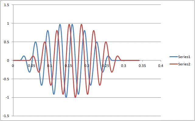

群延时主要是时域上面的考虑, 因为就时域来说,坐标轴横坐标是时间, 延时的单位就是时间(秒), 如果频域里的某个分量发生相位上的改变, 在时域里,则反映为时间的落后(或提前),也就是延时. 如果频域里的多个频率分量都有相位上的偏差, 那么这些分量(通过傅立叶变化)最后合成的这个时域信号,会有一个总的延时, 也就是波包的延时, 看下面这个图就明白了.
图中, 横坐标是时间轴, 纵坐标是振幅, 可以看到, 组成这个波的其中一个波发生了延时, 造成这个合成的波包的延时, 就是群延时.
数学上的表示, 群延时 τg=-dφ(ω)/dω , 定义为相位响应对频率的微分, 可以看到, 如果每一个频点的相位响应都是相同的, 即都没有相差,那么群延时将是零.

首先, 作为喇叭单元来说, 是不存在群延时的.  群延时主要产生于放大器的电路处理, 特别是频率补偿器, 会单独对某个频率提升或抑制, 这样往往处理以后会产生一些延时, 但这些延时通常可以忽略不计.电路中对延时的实现比较容易, 比如唱卡拉OK的那种混响器. 所以对延时的控制也很容易. 对于音箱这种声学元件, 主要对声音的低频部分做处理, 这样低频部分通过音箱结构后, 会产生一些群延时, 但一般也可以忽略不计.前面LMS给出的例子, 可以看到在低频部分群延时会比较明显, 有一些不规则的峰, 而到高频部分则渐渐平息, 也说明音箱结构,群延时是集中在低频, 但在20Hz时, 群延时最多才1-2个毫秒,所以根本可以忽略不计, 人耳也听不出来.

以下是引用国明在2012-12-24 09:26:11的发言:

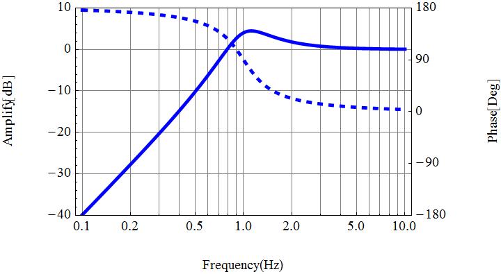

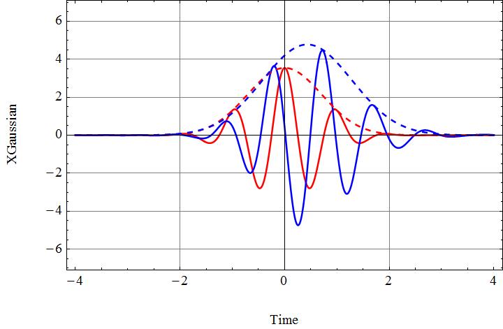

国明那个图已经够科普的了,下面我以个实例来说明。
一束中心频率为1的高斯波包经过一个共振频率为1的二阶高通滤波器(可以看成是某一扬声器)。
滤波器幅频响应及相位频率响应:
 高斯波包经过该滤波器后的时域图:红色为原始信号X(t),蓝色为经过滤波器后的信号。
包络的移动指群延时,而单个峰值的移动可看成是相移。
群延迟一般就是指窄带波包,如果频域很宽,各频点相位相差较大那么波形会发生明显形变,无所谓“群”延时的概念。

  发帖心情 Post By:2012-12-29 10:13:21 [只看该作者]
所谓群延迟和群速度其实可以看成同一个概念,波的空间传播不也就是改变了波的幅度和相位。
空间传播的波:AExp[i(kx-ωt]=AExp[ik(x-ct)],c=ω/k,c称为相速度,其为常数,称无色散,空间传播的线性波变形最小,若A为常数,无失真。
经过滤波器的波:AExp[-i(ωt+φ)]=AExp[-iω(t-τ)],τ=φ/ω,τ称为相延时,其为常数,称线性相位滤波器,线性失真最小,若A为常数,无失真。
不变形只是相对的,上面的例子可以认为波形基本没变,只不过时间上波包“弥散”(群延迟非常数)+“平移”(中心频率的群延迟)+“放大”(幅频响应)。
