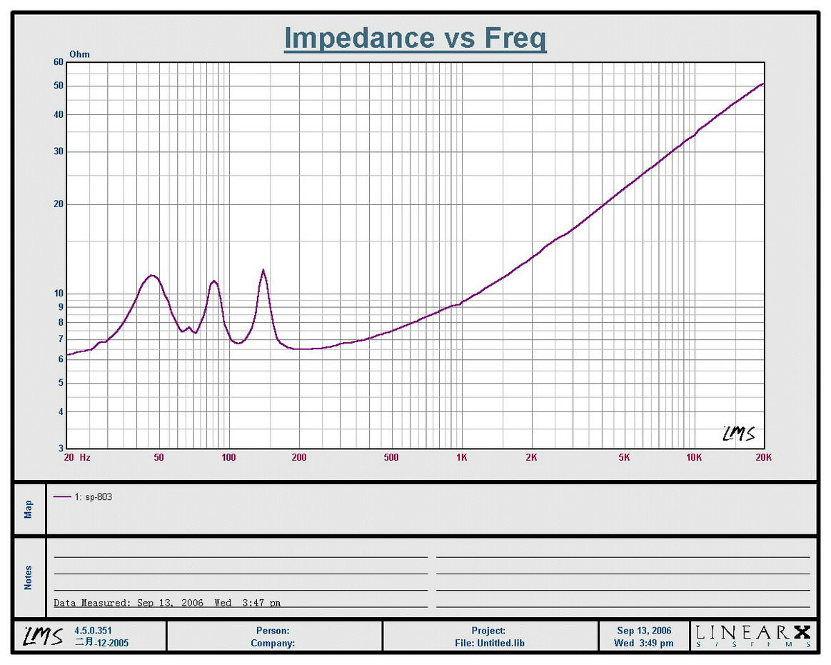

请教各位前辈:这是我实测的一个带通箱曲线,有三个峰,是什么回事呢?会不会是泄漏引起的?
  发帖心情 Post By:2006-9-14 0:24:16 [只看该作者]
六阶带通箱的典型曲线!!

单元的FO在什么位置?

四峰的有没有?

音箱的阻抗峰有几个,关键要看有几个谐振点,密闭箱-1个(扬声器装箱后的);倒相箱-2个(扬声器装箱后的、倒相孔);带通箱-一般情况是2-4个(扬声器装箱后的、倒相孔2-3个)。

但四个峰的箱体结构是什么样的呢?

BOSE有4个阻抗峰的音箱,是3腔室带通箱。

真的有4个峰的呀!我还以为我搞错了呢!楼上的能否上个图开开眼!!
