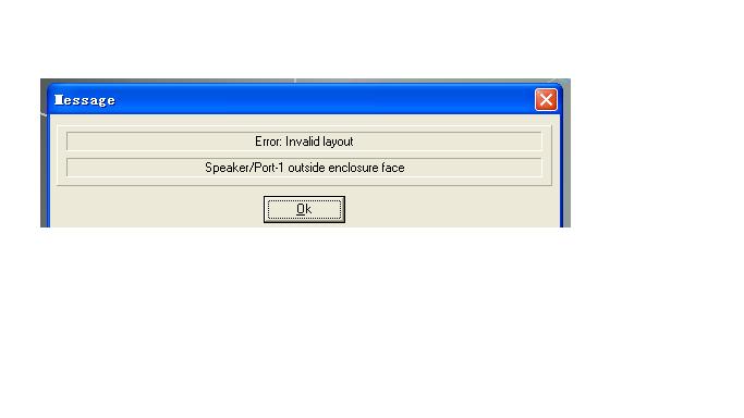

    leap进入布局参数,将导向管移动到合适位置后,按OK后,提示如下:

在箱体设计Domain选择成Full space试下

试了,但还是不行,是不是箱体太小了,导相管太大的原因, 箱体厚度是15,但导相管的厚度也是15,导相管上下边共用箱体的上下盖.

刚验证了另一种方法:  导相管和扬声器在同一平面,是没问题的,导相管移到另一个面时就会出现这种提示了.

  发帖心情 Post By:2012-11-13 20:04:41 [只看该作者]

把箱体做得足够大就行了,但是小箱体不变,只改小导相管,结果也是不行的.这是为什么?难道LEAP不能仿箱体过小的产品吗,
