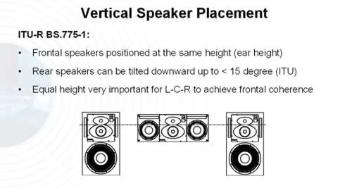

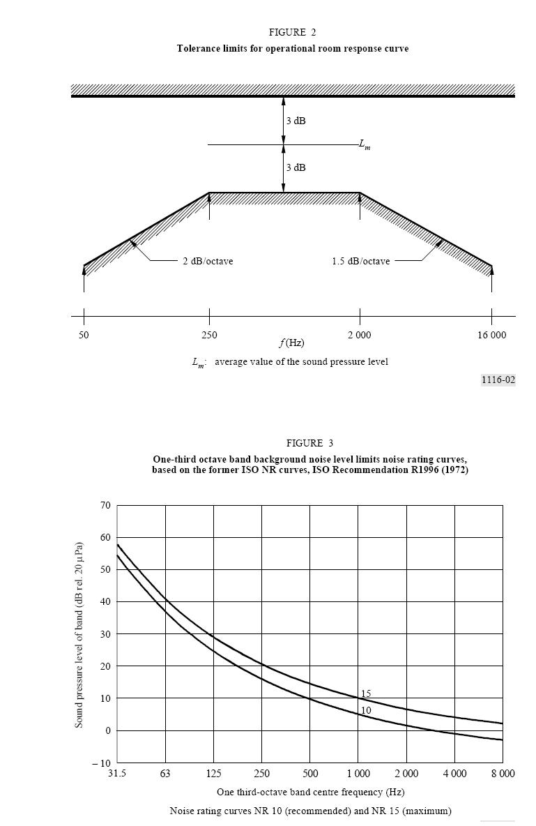

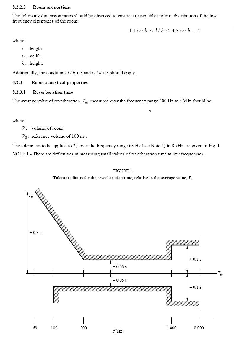

  发帖心情 Post By:2006-9-11 1:41:57 [只看该作者]
  发帖心情 Post By:2006-9-11 1:42:41 [只看该作者]
  发帖心情 Post By:2006-9-11 1:54:47 [只看该作者]
  发帖心情 Post By:2006-9-11 1:55:24 [只看该作者]
  发帖心情 Post By:2006-9-11 1:56:22 [只看该作者]
  发帖心情 Post By:2006-9-11 1:57:17 [只看该作者]
  发帖心情 Post By:2006-9-11 1:57:51 [只看该作者]
  发帖心情 Post By:2006-9-11 1:59:44 [只看该作者]

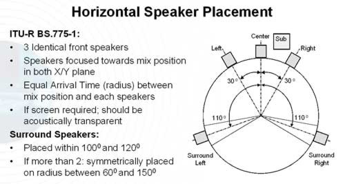

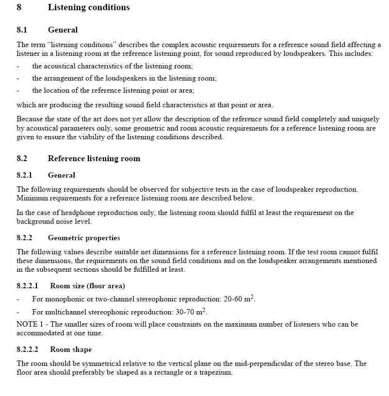

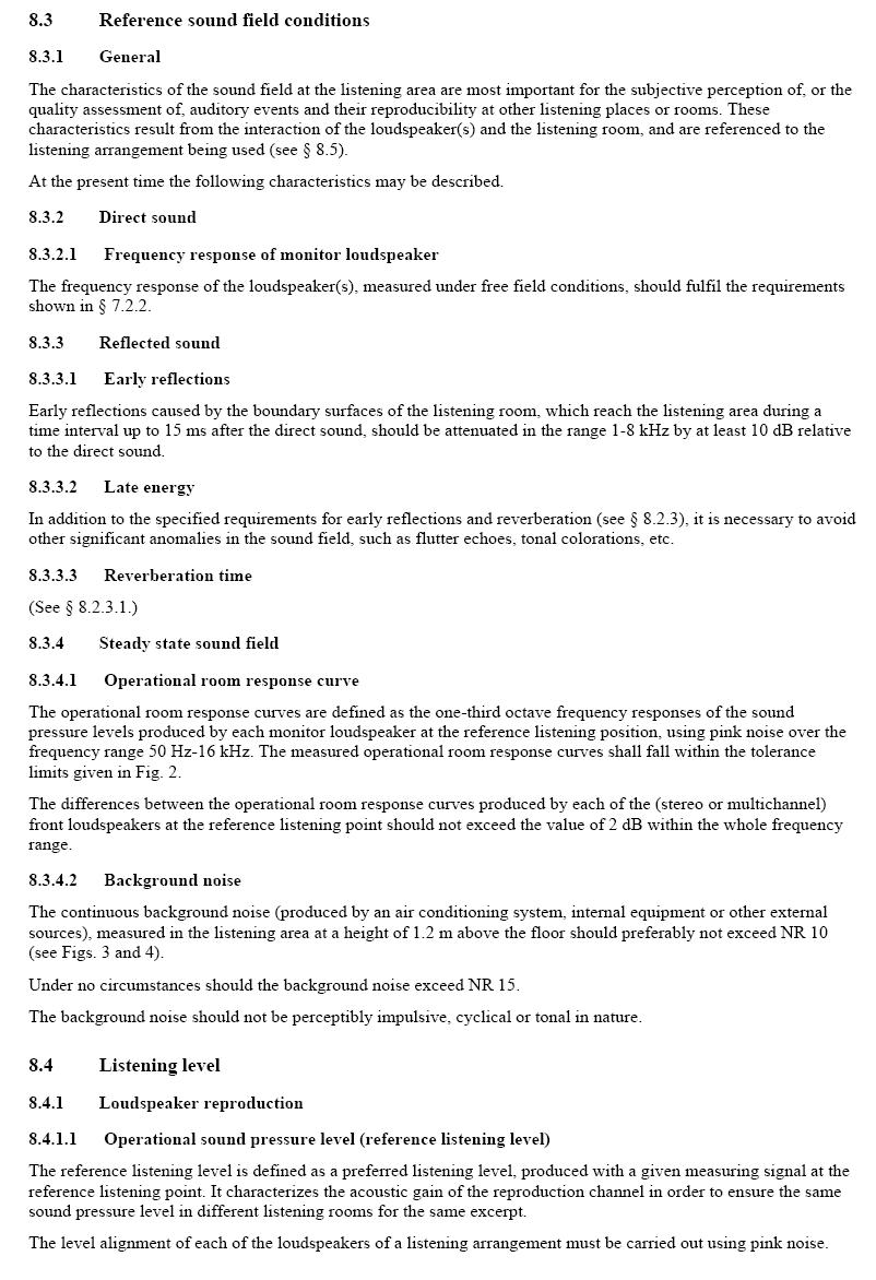

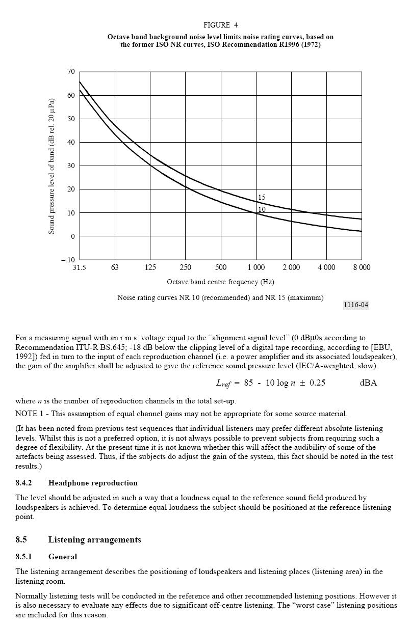

以上摘自ITU推荐标准 ITU-R BS.1116-1
希望能对楼主有所帮助!

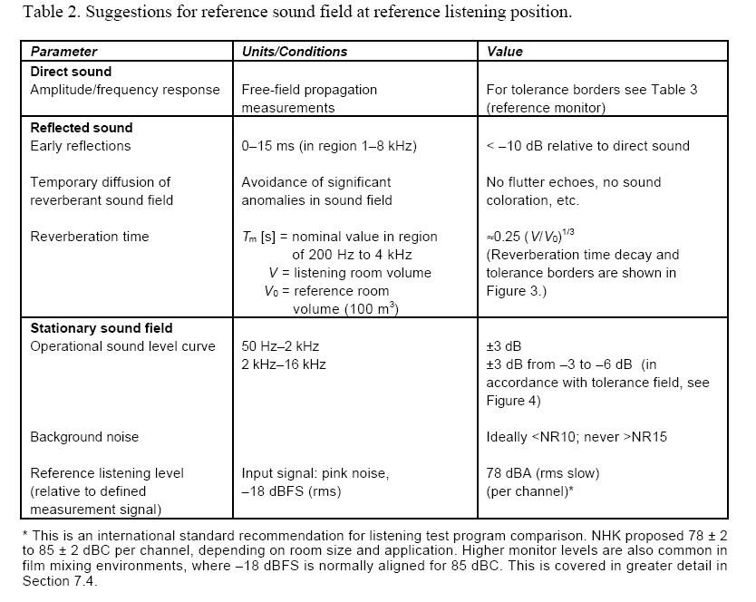

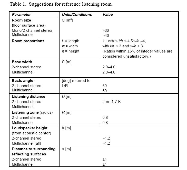

以上摘自AES TECHNICAL COUNCIL DOCUMENT AESTD1001.1.01-10 《MULTICHANNEL SURROUND SOUND SYSTEMS AND OPERATIONS》
供参考!!

ITU和AES的标准差别不是太大!!

  发帖心情 Post By:2007-7-15 21:45:59 [只看该作者]
再次多谢初哥提供的听音室设计资料,近期我们公司的两个听音室一起竣工了,只是混响时间在250-4KHZ之间,一个在0。24-0。26S;另一个在0。32-0。34S;如果方便的话,还请指点一下ITU标准下的听音室混响时间是如何规定的?对以上听音室混响时间又当如何理解呢?
