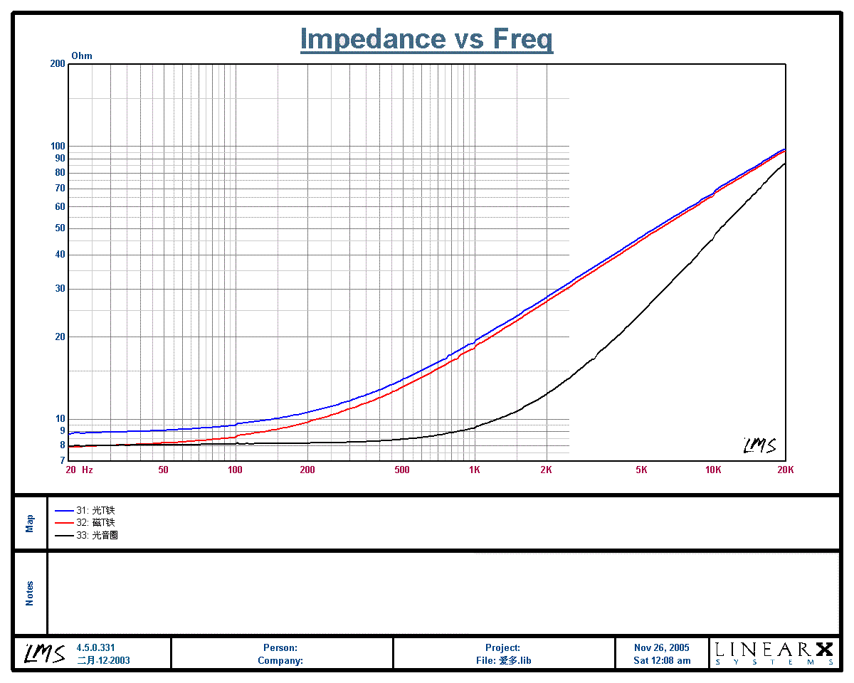

我试着来把全套过程分析一下,只是物理意义上的,不知道以下是否你的实验模型,
黑线(光音圈)
红线(音圈沉到带磁路的T铁芯柱底部,简称磁T铁)
兰线(音圈沉到不带磁铁的T铁芯柱底部,简称光T铁)
当都在低频时, 音圈放在光T铁里,虽然电感量增加了, 但频率低可以电感的影响几乎可以忽略不计,所以光T铁同光音圈阻抗差不多,以DCR为主.
而磁T铁呢, 因为T铁组成磁路,表示音圈的中心有静磁场,用LMS扫频时是交流信号,音圈内的磁场会增大或减小,这个由信号电流引起的磁场会影响静磁场,引起音圈内磁通量的变化,根据楞次定律,带来的感应电流总是要阻止信号电流变化的,这相当于给音圈加上了一个反电动势,所以信号电流衰减了,相当与阻抗减小了.那光T铁里其实也有磁通量的变化,为什么阻抗还增加呢?这是因为光T铁里的磁通变化弱于电感增加带来的影响.
然而,虽然有反电动势的存在, 毕竟磁T铁比光音圈多了一个芯柱,电感还是挺大的,比光音圈的要大, 当频率升高时由电感带来的阻抗影响越来越强,终于,磁T铁(红线)在350Hz时阻抗首次超过了光音圈(黑线),而光T铁(兰线)是一个强化电感,依然我行我素,随着频率升高阻抗扶摇直上.
但毕竟因为磁T铁音圈有"反电动势"这一道光环加身,所以它(红线)的阻抗上升斜率要小于光音圈(纯电感)(黑线),所以我们看到在7kHz时,光音圈(纯电感)终于反败为胜,重新超过了磁T铁(红线),但这时它仍然比不上电感大大加强的光T铁音圈啊,所以暂时位居老二. 阻抗老大仍然是光T铁音圈(兰线).
T铁芯柱毕竟是个导体,相当于个短路环,只是它的电阻比铜大了些就是了,所以在低频时效果不好,但到了高频后,涡流效应加大,音圈的自感将会被相当程度的抵消了,所以在更高的频率(图上没有扫出来),我们看到光音圈(黑线)的上升陡度实际上是高于光T铁(蓝线)和磁T铁(红线)的.
最后的赢家原来是光音圈(纯电感),而光T铁的法宝(劣质短路环,磁T铁也有)一定要在高频才见效,使出来的时候偏晚了一点,所以开头表现不好.
而磁T铁更是拥有第二法宝(静磁通变化),所以它的阻抗上升陡度是三者中最小的.
所有的物理过程都不神秘, 我们看到里面的四种势力(也许还有第五种)都想控制阻抗, 只是它们相互斗争,此消彼长罢了,当哪种势力强了,它就占据了主导地位.
以上物理过程可以分别建立等效电路模型,分析的结果应该与实验一致.

红色线是音圈置入通过在磁场中的T铁的阻抗的结果,出现比较奇特的现象是由于铁磁性材料的性质比较特殊.
如图,铁磁性材料的B-H磁滞回线很窄,磁导率μ很高,当T铁没有磁场通过时,因为B=μH,通过音圈的交变电流引起的磁场强度H的轻微变化即可造成很高的B.根据自感的理论可知,此时音圈自身的电感较空心电感提高μ倍(T铁被反复磁化工作曲线如图中黄线所示)
然而可以看到铁磁性的材料有一磁饱和点,当B值升到了一定值后,随着外磁场强度H的增大,磁感应强度B几乎不随之增加,
当T铁放在磁场中,因为有静磁场的存在,T铁的工作点被提高了.如果此时静磁场B值在C-D附近,可以看到随着音圈交变电流反复变化(H变化),T铁工作曲线如蓝线CD段示. T铁的B值变化很小,此时的磁导率μ可以很小, 甚至小于1--空气中的磁导率, 所以这时音圈的电感值比空芯电感(光音圈)还要小.这就是为什么红色线在低频时阻抗最小的原因.从上我们完全可以推断,王老师的T铁直径可能比较细,已经磁饱和了(如果T铁未磁饱和的话是不会出现电感变小这种情况的)
频率再提高时,由于铁芯存在涡流损耗,这个涡流损耗是与频率的平方成正比的,所以损耗加大,阻抗增加.当频率再进一步提高时,铁芯的磁导率会随频率增高而降低,因此B值会渐渐变小,涡流损耗的增加率减缓,阻抗的增加率也就减缓,最后会被纯空心电感超过.

我来说一下, 你这个铝音圈的测试结果同王'R不同的是红线(磁T铁)开始时同光音圈差不多, 显然你用的T铁可能比较粗, 磁路没有达到饱和态, 相对于音圈的磁导率大约是1,刚好等于光音圈的空气0磁导率,所以两者阻抗接近,但频率升高后, 显然磁T铁的涡流效应占了主导地位,这一直延续到20kHz以上, 中高频的结果同王'R的不矛盾.

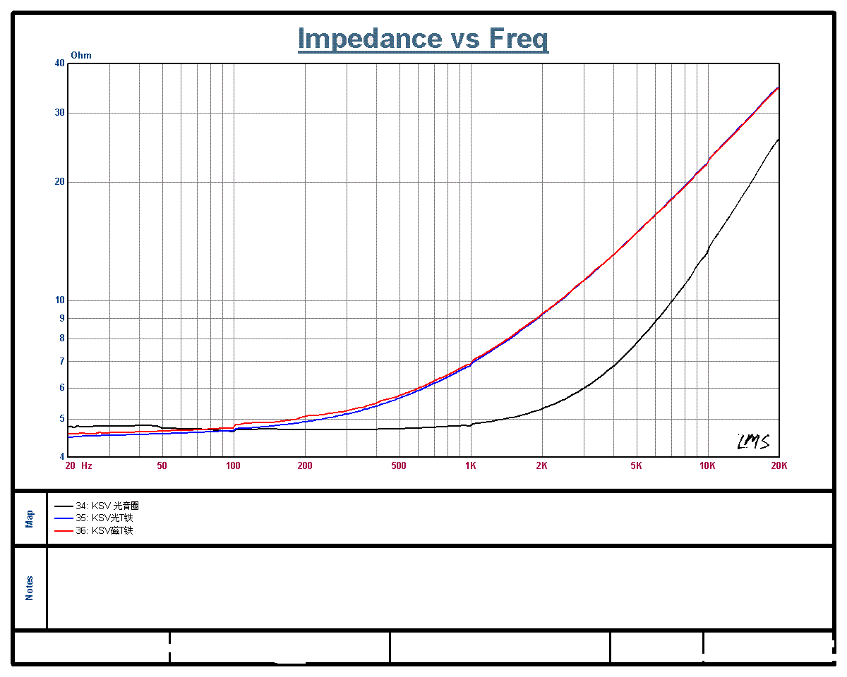

以下是引用快乐的在2005-11-26 00:42:35的发言:
嘻嘻,上面测试的是铝管音圈
刚才又测试了KAPTON的,结果如下,供大家参考
希望能给出通俗易懂的解释,太复杂的看不懂
这个KSV的音圈, 电阻在早期比预想值要低, 显然是KAPTON骨架不是导体,没有涡流效应的缘故,另外你光音圈在低频时的阻抗竟然略微大于中频, 所以
测试精确度已经有了问题.你用的这个KSV音圈同铝音圈的DCR也不同, 显然不是一种绕法, 所以两者没有可比性. 另外LMS作为最便宜的一种电声测试
系统, 我对其精确度一直不感冒的. 另外测电感的频率范围也不够, 应该一直扫到更高的频率比如50kHz或100kHz, 但LMS可以做到但精度就马马虎虎了.
音圈沉在T铁底部也要保持其固定,不使其移动, 如果是铝管音圈要防止音圈内壁与T铁柱接触发生短路. 所以实验的精确度都值得怀疑.

作为严格的科学实验, 条件不应该改变很多,否则不确定因素增大. 你要对比Kapton和铝骨架,那么只改变音圈材料, 其它的应该保持一致.
LMS确实不怎么样(当然不算差的), 最普遍最流行的不一定是最好的
王'R的测试范围也是20-20k并不能证明他就是合理的.测电感频率越低越好,最好从DC开始,但LMS显然做不到, 高频越高越好, 这样才能看出问题.像你们的结果最后黑线与红兰线在高端的交叉点都没出来.

我说了"快乐的"测的结果同我的理论想违背了吗? 她的结果有些问题. 我都说了她KAPTON空音圈低频比高频阻抗还低, 这可能吗?
难道KAPTON的骨架还有电容效应? 看来得再测一次电容了.
