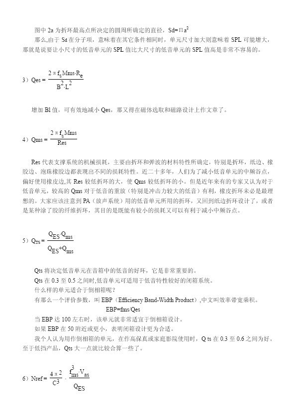

2
请注意4)式中有错,Res应为Rms,Rms为支撑系统的力阻,

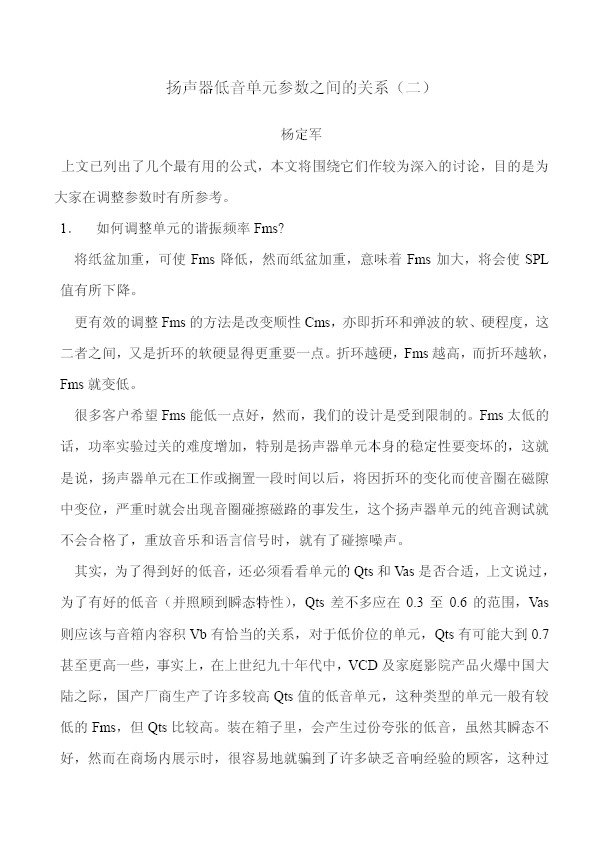

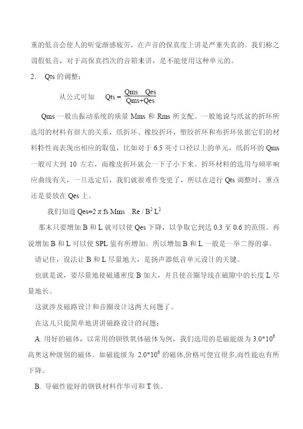

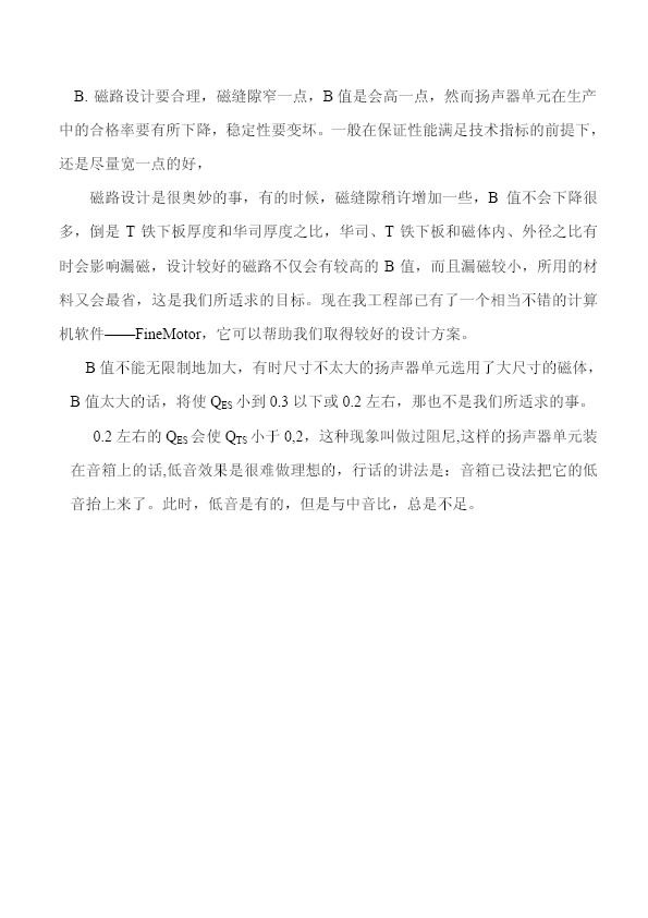

4
[此贴子已经被作者于2006-09-10 00:20:39编辑过]
一个老兵
  发帖心情 Post By:2006-9-10 0:32:47 [只看该作者]
5
[此贴子已经被作者于2006-09-10 04:56:27编辑过]
