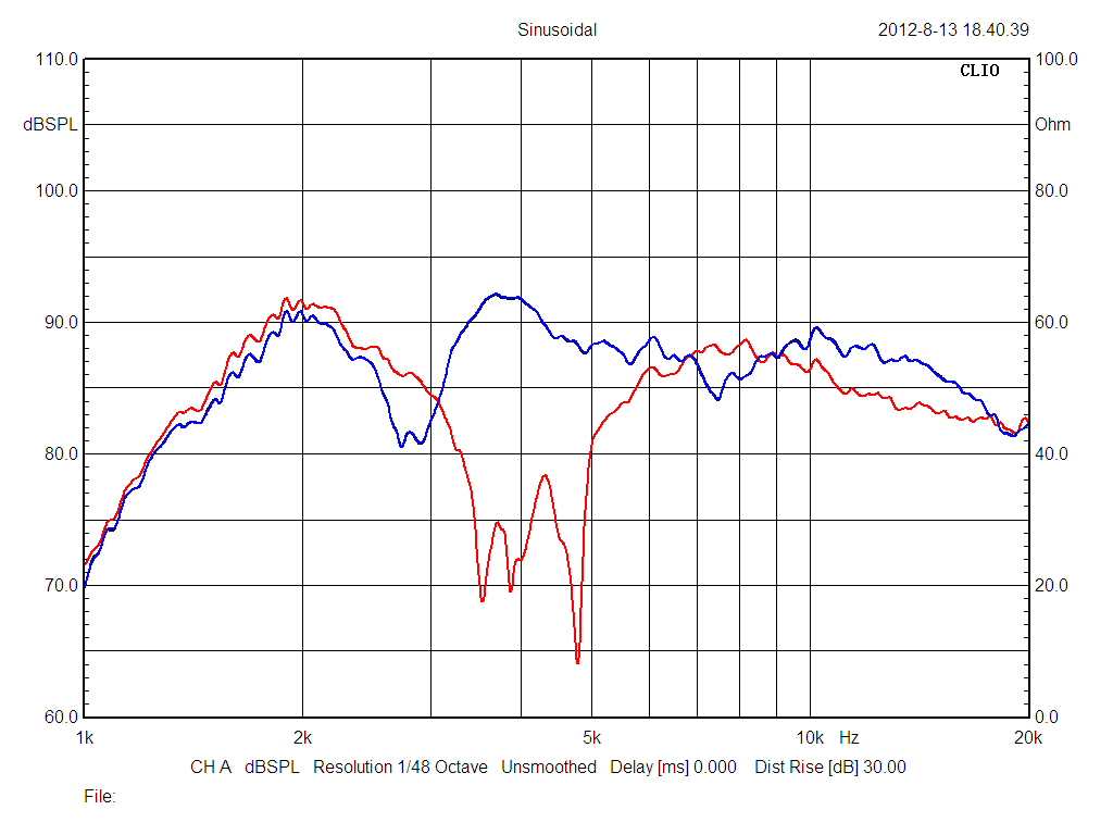

[灌水]请大家看看 这款 20芯 球顶 曲线 尽情拍砖  发帖心情 Post By:2012-8-13 19:35:47 [只看该作者]
红色 为裸测 蓝色为 加面板
请各位DX 不要吝啬砖头。

  发帖心情 Post By:2012-8-13 21:13:46 [只看该作者]
好像高频不够哦~

  发帖心情 Post By:2012-8-13 22:30:59 [只看该作者]
声压级太低了

  发帖心情 Post By:2012-8-13 23:49:31 [只看该作者]
这个高音没有问题,问题出在面板的空腔

  发帖心情 Post By:2012-8-14 9:33:37 [只看该作者]
既然是高音喇叭,那高频的曲线就应该上去,而你这个,不管是裸测还是装箱测10K以外都掉下去了,有可能是你的膜片的硬度太硬了,或者是弹性不足,造成的音压不足引起的。

  发帖心情 Post By:2012-8-14 14:52:35 [只看该作者]
高频的曲线还可以,测试的前腔有问题
