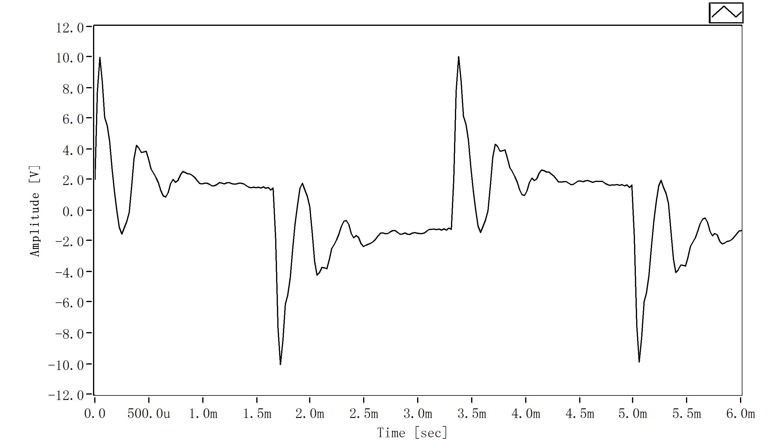

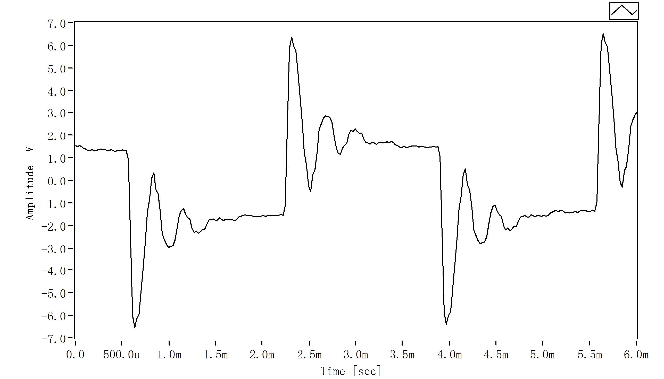

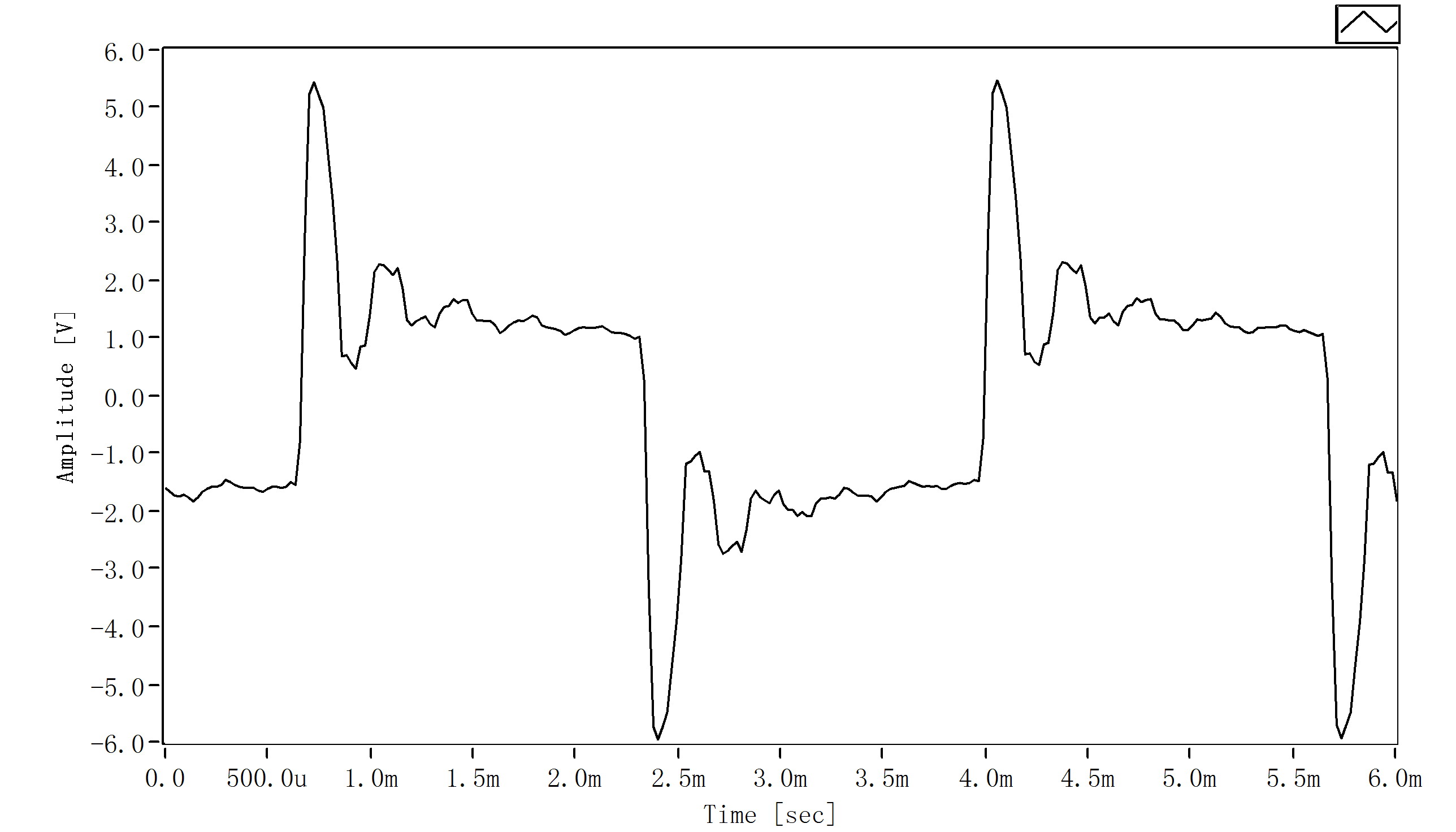

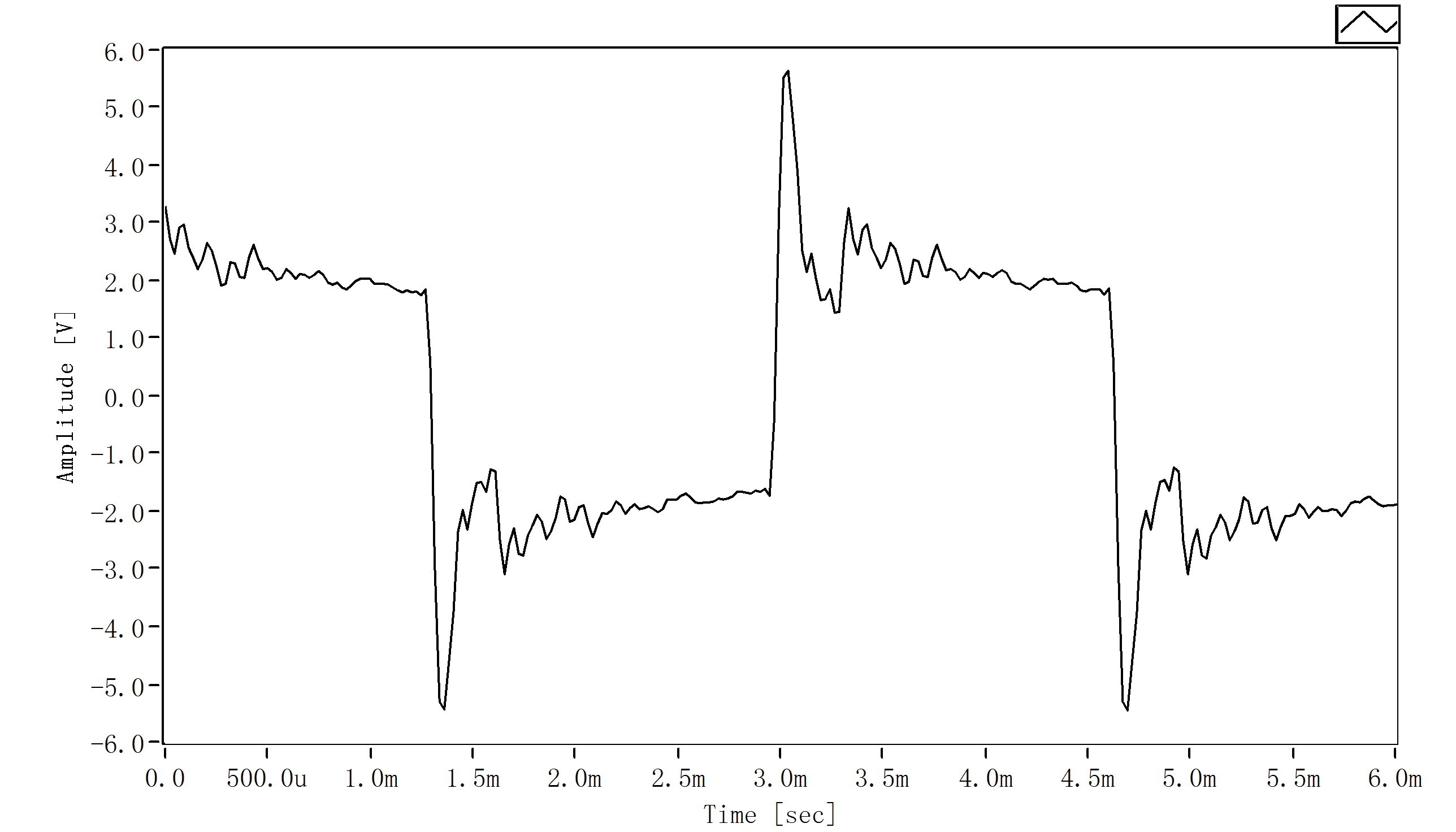

300Hz方波响应,所有测试都是在1KHz正弦波输出声压一样的情况下测得。

23楼给的方波响应,从上到下,分别是:SENNHEISER HD800, SENNHEISER HD650, AKG K701。最后是一款未亮相的神秘产品。
