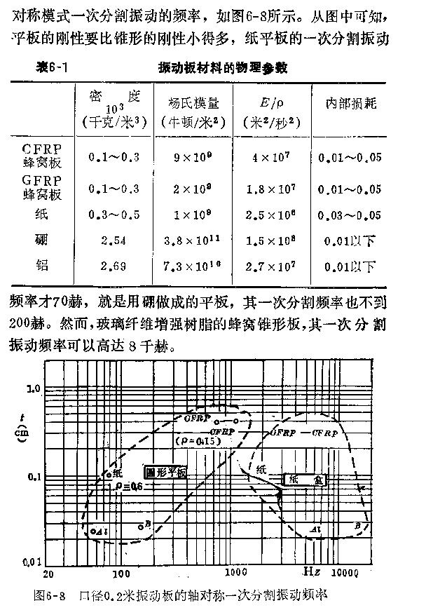

  发帖心情 Post By:2005-11-30 8:03:28 [显示全部帖子]
另一些资料供所需要的人参考!

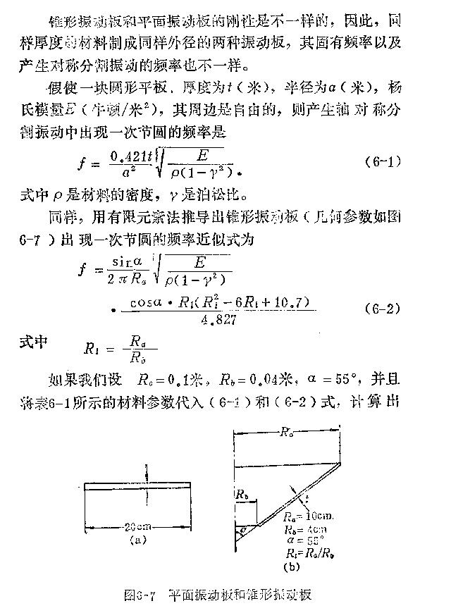

  发帖心情 Post By:2005-11-30 8:09:21 [显示全部帖子]
此坛高手众多,哪位熟练运用有限元软件的兄弟推导或计算一下上述"锥形振动板分割振动的频率"公式是否正确?

  发帖心情 Post By:2005-11-30 21:50:01 [显示全部帖子]
"英雄莫问出处",但出处还是可疑,所以让大家探讨!
谁有兴趣查一下的资料:
M.S.Corrington, Amplitude and Phase Measurements on Loudspeaker Cones, Proc. IRE, Vol.39(1951) 1021-1026
