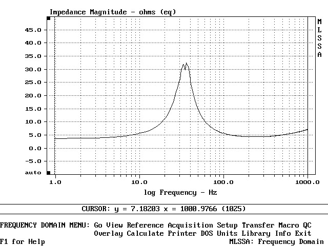

8inch喇叭,纸盆纸帽,50.6音圈,4个样品全是这样
听纯音没有擦圈,mlssa测试阻抗曲线居然这种样子,是什么原因造成的

曲线都测出来了,难道自己没分析过吗?每个人在实际工作中遇到的问题各不相同,出这问题好比猜哑迷!!

学的不精,没分析出来,所以请大家指点指点

我認為是帽子沒有蓋好或是膠水沒有打好!不知道對不對!图片点击可在新窗口打开查看

阻抗曲线是Mlssa1000Hz范围内扫过来的,精度比较好,
如果20K范围扫频的话,就是正常的阻抗谐振尖峰,但精度较差
帽子胶水应该没问题的,我四个胶水都上足了

我也覺的問題出在帽子那裏啊.我以前也出過類似的問題.
跟精度無關的罷,有問題總不能忽略.

我认为是附加质量粘贴不牢惹的祸

Wenter的水平相当不错啊, 但你这道题只说对了一半, 如果附加质量不牢确实会出现这个问题.但是
楼主给的是一条曲线, 不是两条加质量测的一对曲线, 另外8吋喇叭 Fo35Hz,合情合理.所以这是纯单体的阻抗曲线,根本还没附加质量上去, 哪里还会有附加质量粘不牢的问题?
现在附加质量一般都用的是橡皮泥了,橡皮泥一般不可能出现粘不牢的问题. 除非这个工程师用透明胶纸往上粘砝码, 但我想应该不会有这么蠢的喇叭工程师吧

呵呵,国明太抬举了,我还没分析出来
我猜想还是帽子不匹配所致,过两天帽子拿掉测一下
重上个帽子再测一下,就不信y的搞不定它

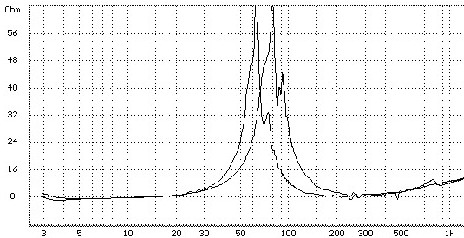

是否有些类似?

有些类似的,知春兄那个出现的什么问题

这个问题的答案只可能有一个:
测试时喇叭底座与支撑物的接触不良(也可以说过于坚硬),在喇叭谐振时速度最大引起支撑物的轻微共振造成阻抗峰毛刺.
这种情况是偶然的,有时有有时没有,如果分辨率差,一些问题频率被忽略过去时就没有.
所以这是个测试问题.测Fo时喇叭底座与支撑面之间接触要良好,不能存在振动. 最好在硬表面与底座间贴一块橡皮泥将共振隔绝.(但橡皮泥不能过厚,大家可以想一想如果橡皮泥过厚测出来的Fo曲线又会是什么样子?
最先进的方法是用非磁性材料制成的夹子夹住磁铁部分来测.而不是把喇叭放在坚硬的表面上.

开始我也认为是国明所说的原因造成,但实际不是,喇叭本身没问题.
但后来这一问题解决了(证明不是振动的原因),留着给各位考虑考虑!

你的问题同楼主的问题有相似性,但不是一个问题, 你的问题有两种可能引起, 从你的图线上看振动的可能性很大,
而楼主的问题只可能由振动引起.
你们俩的情况我自己都经常遇见,所以相信我是有发言权的.

会不会是在测试时喇叭直接放在桌面上,T铁的中孔被挡住的原因?

低频扬声器一般有两个顺性元件,折边和弹波,两个顺性差别太大会不会对Fo测试有影响呢!
我做过一次实验,一个扬声器由于顺性差别太大,结果与知春老师曲线差不多。
还请楼主明示。

我有个看法,应该问题在最大冲程时,音圈底部不平横,而且有部位轻微的超出华司上端点引起的.不知分析的是否对错,请各位指教.谢谢
