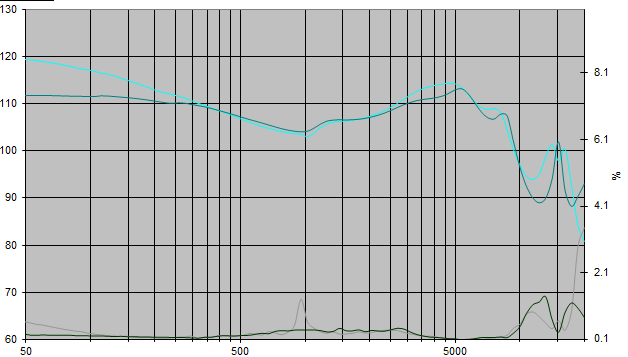

测试出来的两个耳机的频响曲线,大家说哪个好?
听觉感觉不大,谢谢

绿色的好点

你的颜色太极端了。都不知道该怎么说。

什么类型的耳机哦  头戴还是耳塞??

深色的好。峰值差小

 低频部分曲线偏高的曲线比较好,从曲线上看应该是入耳式耳机。

可能你这个两个耳机都不好听

是入耳式耳机

看客戶,如果是Monster是低音多的,如果是高階耳機低音少的好。

淺色的高低音變化大,聽歌比較動態。
