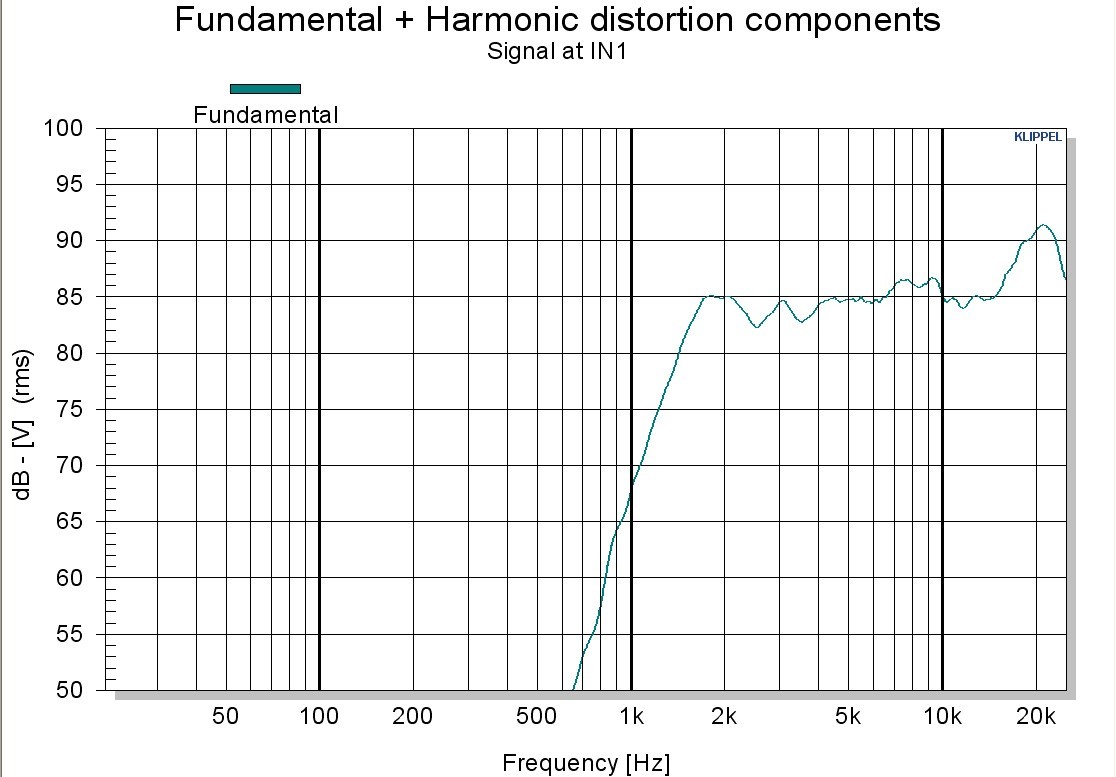

请教坛上各位高手,25芯球顶高音,钛膜,线径0.10。如图,15K-25K之间的峰如何降低?

做降低处理,不如把峰值推移到20KHz以后的频段。

  发帖心情 Post By:2012-6-28 16:49:18 [只看该作者]
这是膜片的共振吗?
一般来说,是不是在峰的前面,有一个比较深的谷?

以下是引用jma在2012-06-28 16:43:22的发言:
这个建议我认为最可行,最好弄。
金属膜片一般来说在尾端会有个峰,这是一种叫 break-up model 决定的。
看你的曲线,像是用klippel 干的,一般25蕊膜片球顶的高度是5.2~5.5MM, 看你曲线膜片的高度很可能还不到5.2MM, 如果没有EQ的限制你可以试着把膜片球顶加高0.3MM, 峰会后移.这是我的经验.

我这款高音的有效频率范围要到25K。。
