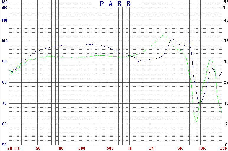

     各位朋友给点高见:图上的蓝色曲线要改成绿色的曲线,要如何修改?要改哪些地方

终于给上传成功了!大家帮我看看

绿色的曲线是耳机曲线还是单体的?
貌似可以做到(类似)。

两个都是耳机成品曲线,要把蓝色的那幅耳机做成像绿色的那幅一样,调整什么地方可以做到?主要是膜片一样吗

给楼主一点参考建议:
1.取消耳机后壳的孔。
2.调整单体的F0。
3.调整前腔。
4.增加前部阻尼。
5.顺便把喇叭的前腔和前盖开孔都调整了。

不知道你用得是什么测试治具,绿色的高频太差了,
加大喇叭的后阻尼,调整前腔开孔以及阻尼试试

同前面的各位兄弟的,你调整一下支架上的调音纸厚度和密度。

喇叭的调音布弄厚一点,增加音圈的重量(如:线加粗,圈数增加)

楼主你要确认是把蓝色的弄成绿色的?太容易了!如果颠倒一下,之前也弄过,对音圈和膜片、阻尼调整一下就OK!

所测试的曲线,耳机结构是否一样?
目前给你支的招,应该都做不到.

    耳机结构不一样,请问大侠你有什么建议没?换了几种膜片还是没效果,头大了啊

高频峰左移,最有效的是调整出音孔面积,收小之后也会同时会低频有阻尼作用
楼主不妨一试
