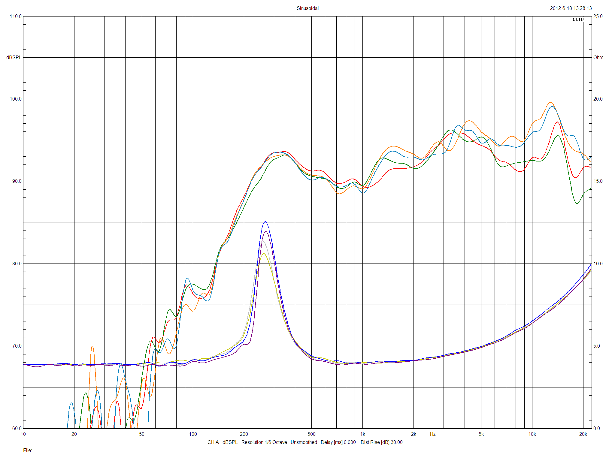

SPK 为2寸  内磁式  测量距离为20CM  软件设-16DB
我用 内径14.28*3.2Ω*0.13/2F的 KAPTON和铝骨架分别做了一个2寸的 SPK  如图
红色SPL 灰白阻抗 为1号  铝骨架  弹波1  其他一致
绿色SPL 黄色阻抗 为2号  铝骨架 弹波2 其他一致
橙色SPL 蓝色阻抗 为3号  KAPTON 弹波1 其他一致
淡蓝SPL 紫色阻抗 为4号  KAPTON 弹波2 其他一致
1、在5KHZ以上KAPTON SPL 有明显的上升趋势  那么 是否可以说当  调整 骨架材质 也是调整SPL的 重要手段  或者次要手段
2、不同骨架 对阻抗的影响
请各位大师指点

阻抗曲线对应的是哪个喇叭?

以下是引用skyla03在2012-06-19 11:23:31的发言:
阻抗曲线对应的是哪个喇叭?
红色线SPL 灰白线阻抗    为1号 铝骨架 弹波1 其他一致
绿色线SPL 黄色线阻抗  为2号 铝骨架 弹波2 其他一致
橙色线SPL 蓝色线阻抗   为3号 KAPTON 弹波1 其他一致
淡蓝线SPL 紫色线阻抗   为4号 KAPTON 弹波2 其他一致

两者骨架的重量不同,高频著然也是不同.当然仔细听音也会有所不同.
另外,对阻抗曲线的峰值高度也是不同的.这关系到QMS的差异.

音不同是否可以认为 SPL的不同引起的  还是说 如果相同的SPL 不同的音圈对音也有影响
Qms=2πfsMms/Rms  如果公式没错的话那就是其本质就是 震动系统的总质量变化 导致QMS 的差异 引起 F0 阻抗峰值的变化
问个小白问题  F0的阻抗峰值 是 1、峰高好还是低好   2、峰陡好还是缓好
