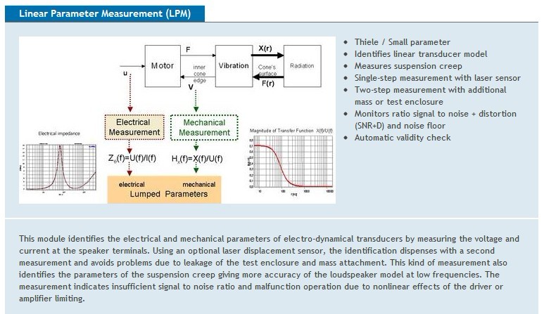

請問各位, Klippel LPM 是如何求得各參數的呢?

先算出BL,再算其它的
