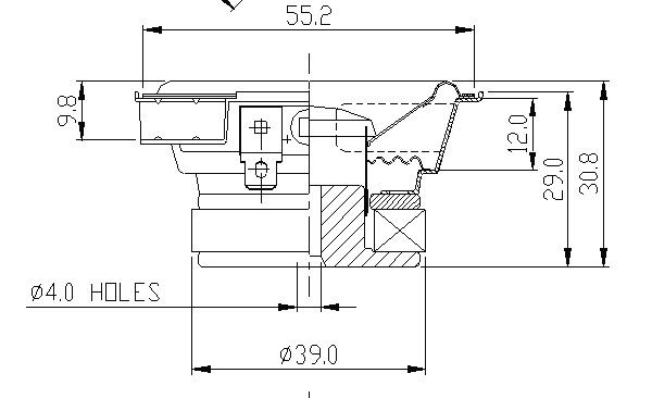

    现在有款给顾客的55mm 样品,其参数如下:
 音圈: 线径0.12 mm, 1PESVW 线,SV胶  BOBBIN:KRAFT  内径:19.06 mm   ,4ohm  有散热孔X4(3.0mm孔)
弹薄: 棉布材质,无散热孔  0.6mm/50g
音盆: 纸盆椎体,TPU 折环
T铁有散热孔
在做96H的 16W的连续负荷发现做了几次多过不了,信号为白噪声
还请前辈们多多赐教!更改时候不能改变线径,线种等条件,应该仕样顾客已经承认了

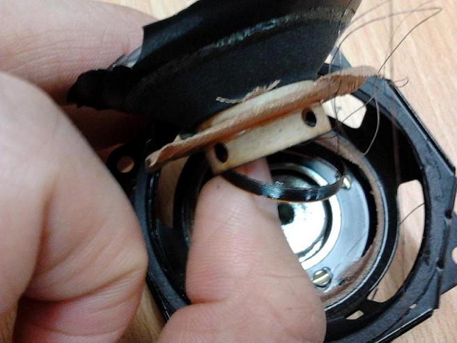

如下图,音圈导线绝缘层表面烧黑,散圈,严重的不良!

 按你目前的配置, 喇叭的真实功率也就是在8W上下.  目标却要16W, 那么小的口径, 各种材料都还用棉的或纸的,那是找死.
 这喇叭是谁设计的? 客户, 你们老板还是你们的工程师? 解决办法无非这么几个,
一是改规格, 老老实实地把功率规格标低.
二是音圈换用ASV的, 音圈换铝骨架以后, 功率可提升至于12-13W左右, 但是也到不了16W.
三是除了音圈骨架换成铝的之外, 还要改线材, 使用那种超耐温的, 耐200度的那种, 功率可提升至于15W左右, 努力一下就差不多达标了.但是你棉布弹波这里又有新风险了,我建议换CONEX的, 自己掂量吧.
如果是客户是日本的, 要求用白噪声测试很正常, JIS标准里就有白噪声作为测试标准的. 但是你可靠性测试都没通过, 这样品是怎么得到客户承认的? 一般客户收了样品后,
会自行做寿命测试的. 改动材料很正常, 任何规格的材料都对应着相应的性能, 你又要低廉的材料设计出高规格的产品那是不可能的. 设计前没有仔细考虑,把价钱报出去了, 最后发现性能又达不到客户要求, 损失只能自己承担.  让老板想开点, 少赚点银子就是了,没关系的.呵呵
