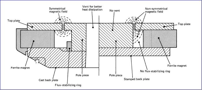

请讨论以下磁路设计的优缺点,及磁路设计的讲究

左边的磁力线有点完美,实际可能不会有这样的情况出现吧?

左边二次失真小,BL曲线应该不错,但工艺复杂成本高,

做纯中音右边会好点

左边磁路,最左边那小块是什么来的?

应该是塑料盖,罩住整个磁回的;
