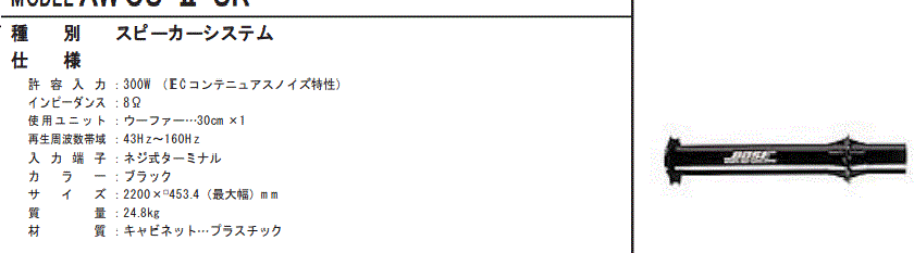

BOSE搞出这个怪胎是为什么?  发帖心情 Post By:2012-5-10 23:35:01 [只看该作者]
12“单元,两米多的管身,43HZ的下限。有意思吗?43HZ用12”单元什么箱体形式不行啊,响应还比这管子平滑多了。

当然不能说“只是”,但起码是一个基本的考量。这种1/4波长谐振管的频谱特性我想略有了解的人都知道,也不用我多说。BOSE虽然对它这种抢占了专利权的结构表现的牛气哄哄,不过其实从它这些年推出的家用5.1系列的低音箱结构可以看得出来,其实BOSE自己也觉得扬声器装在管道末端不大妥的,所以在家用产品里面低音单元用了两个安装在大概1/3-1/4管道长度。
即使不拿幅频特性说事,就是体积上,占地面积上,安装使用上,也没什么好处啊。一个4方箱子找个边角一塞就行,这么长根管子,横放地上不是个事吧。3.8米长的AWCS-II低频下限在25HZ还能有高声压输出(BOSE自己说的,权当就是如此),相比之普通密闭箱倒相箱这些直接辐射方式的12"/15"低音箱普遍在这个频率声压级已经不够了,所以还有它的价值,是种成功的设计。但这个呢?43HZ,这个频率要得到足够声压级输出,对于12“以上单元来说,实在不算什么啊。哦.
