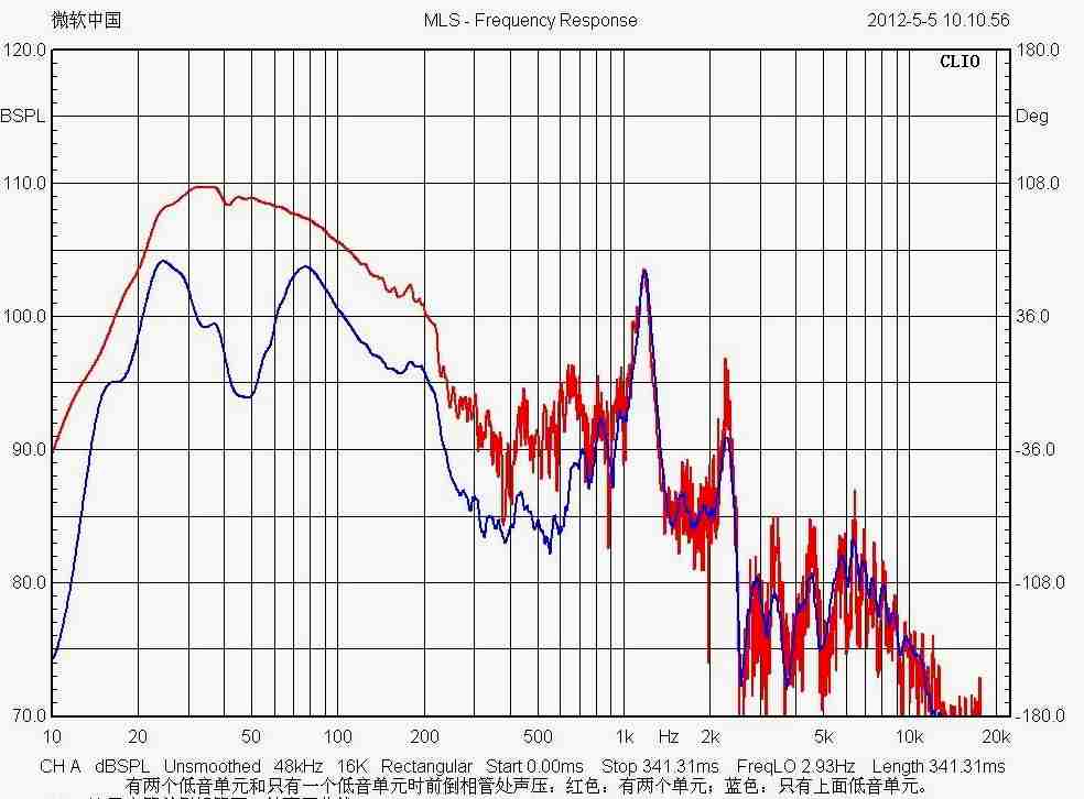

偶然的事件:在拆装一个细长的、有双中低音单元的音箱的时候(两个单元是并联的),一个单元被“忘记”接上,结果只有一个单元工作了。
听感是很不一样,再一测试,发现只有一个单元工作的时候,从倒相管里出来的声波的曲线和有两个单元工作的大不一样:
下面是测试的结果:
上面的曲线是有两个单元同时工作的时候倒相管开口处的声压曲线;
下面的是只有一个单元工作的时候倒相管开口处的声压曲线(两个单元中任一个工作,情况基本一样)。
问题是:为什么一个单元工作的时候,低频端会有两个峰?而两个一起工作的时候,这个峰就没有了?
请指教,谢谢!

另一个峰会不会是另一个单元引起的, 由于没接线驱动,类似一个无源辐射器的假喇叭, 跟倒相管一样,不过,这样的状态调谐很复杂。。。

这样的分析途径,“就是打死我也不知道”,真的是受教了!
等我把这个不工作的单元去掉,把开口封住后再测试就知道了。
此外,两个峰是一个问题,为什么会有一个谷呢?
谢谢指点!

就是这个问题!
按照这位的提示,把这个音箱重新拆开,并把一个扬声器单元彻底拿掉。当然,一个大大的开口就要用一块板堵住了。
这样就没有空纸盆问题的了。
测试的结构的确是这样:没有空纸盆后,开口处的声压就是一个峰了!
为什么会这样,似乎在沈勇编写的那部分空纸盆音箱里,可找到解释.....
谢谢panle610兄的指点了。

谷值应该是干涉导致的。如果我没弄错阻抗曲线应该也是两个峰,你测测看。
