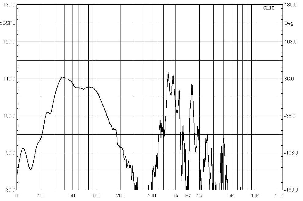

一个市售的2.0多媒体音箱,采用5寸中低音单元和一个小高音单元。
在这个音箱的倒相管外做了一个近场测试,测试的结果见附图;
请给位给点意见,评价一下如何?
谢谢!
补充一点:此音箱的外尺寸是275X200X18(mm),很小的。

  发帖心情 Post By:2012-4-18 17:55:51 [只看该作者]
这箱子不干净,箱体共振
[此贴子已经被作者于2012-04-18 19:03:50编辑过]

打开音箱一看,真的是“不看不知道,一看吓一跳”:
箱体内只是在其中的一个侧面敷贴只有巴掌大的“鱼缸过滤棉”......
那些驻波或谐波,不从倒相管里泄漏出来才怪。

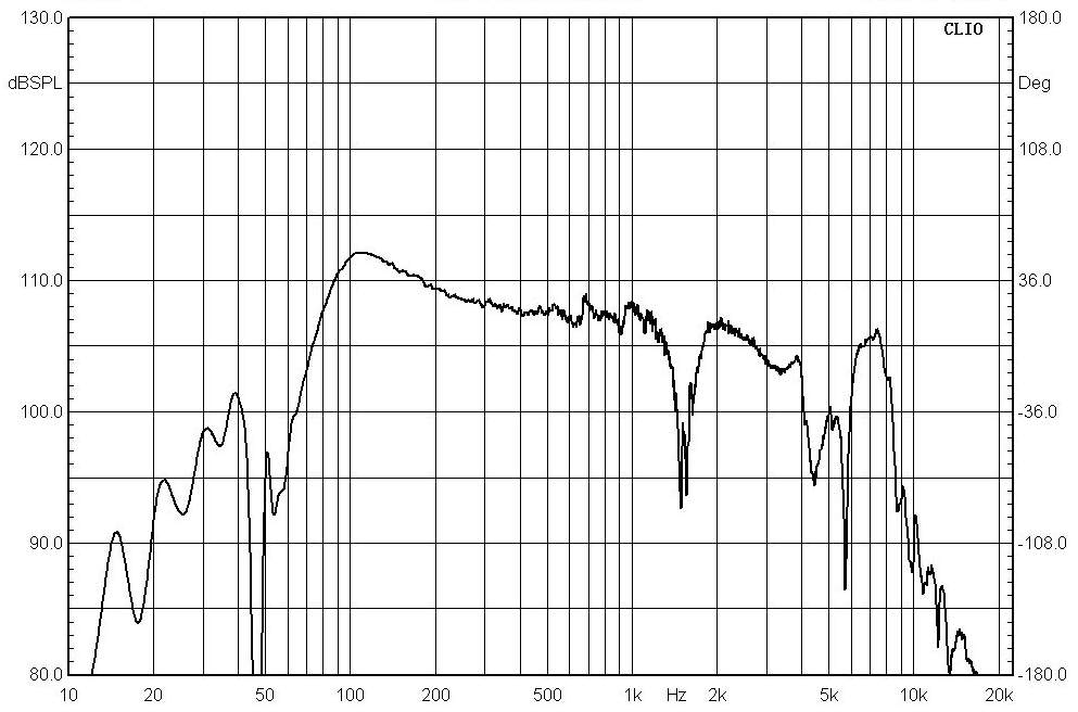

还是做了一个离防尘帽0.6cm的近场测试,结果如下:
不知道是不是要看这个?愿闻其详。
  发帖心情 Post By:2012-4-20 14:19:06 [只看该作者]
是的,很好,很不错,谢啦

两幅图看上去都有点问题,低频部分。
第一张图的峰很诡异,
第二张图的谷也比较诡异。
看上去像是某些设置不适应还是咋滴。
感觉缺少了某些东西导致无法讨论。

不过,我在这个贴里想关心的是另一个问题:倒相管外1000Hz左右的几个峰对整体声音的影响。
毕竟这些峰很高呀!
要如何来评价这些峰对音质的影响?有哪些技术参数或手段可以来判断这些峰的影响程度?
请指点了。

第二张图的谷,只能说明喇叭在这个频点响应不够好。
第一张图的峰,驻波的可能性比较大。驻波能量太多,以至于倒相管都未能滤掉它。在1.5kHz处,又出现了谷,是因为喇叭在此处发出的声能量太少。
这个音箱的分频点怎么设的。若是把它当低音,那就不会存在这些驻波了,不加吸音棉也行。

第一张图倒是很像近场测试,第二张怎么搞的和远场差不多?
倒相管口径是多少?
xiushuicunren
加好友 发短信 修水 村人
  发帖心情 Post By:2012-5-1 9:45:51 [只看该作者]
以下是引用Sted_Zero在2012-04-30 13:39:35的发言:
倒相管口径是多少?
回楼上:倒相管直径是40mm,但是长度较长,是177mm。
两张图都是近场测试的。
请指教。

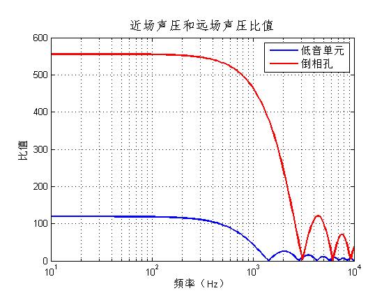

先试着对第二张图的谷做个解释。
能够用近场测试代替远场的原因是,近场声压和远场声压比值为常数。
如图是楼主测试条件下近场和远场(1m)声压比值的理论值。
可以看到低音单元在1.5kHz,3kHz等处会有谷点出现。
[此贴子已经被作者于2012-05-01 13:14:39编辑过]

低音单元的低频部分很小,反而反相孔处很大。这意味着反相孔和后腔形成了共振,导致后端总声阻抗比低音单元前端的声阻抗小得多。
以上纯粹猜测。
