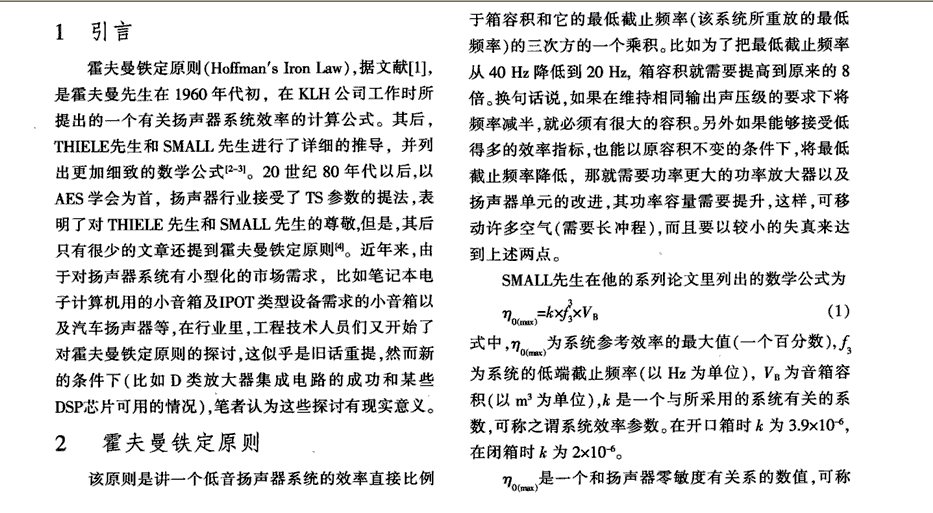

 求问,第三张图片里的,40Hz降为20Hz,箱体容积需要变为原来的八倍,其原理何在?为神马我觉得应该是四倍呢?

以下是引用子卿在2012-03-30 16:55:05的发言:
关于箱体容积的问题,你可以看看 沈勇《扬声器系统与理论》 山本武夫 王以真等《扬声器系统》这两本书
都看了,可是我还是觉得应该是四倍...为神马要八倍呢?
根据Small先生的公式(第三张图里面)算出来就是8倍啊, 2的3次方=8

以下是引用冰冻德芙在2012-04-02 17:51:14的发言:
哈哈,是的,我第一次看的时候没看仔细,太2了
