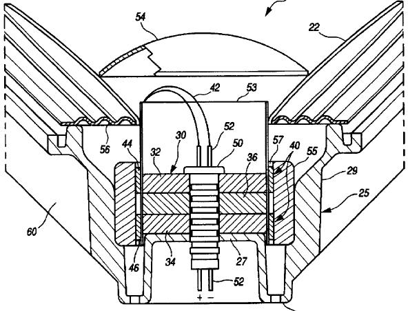

最近和朋友在广州看到一对音箱。朋友介绍说,动圈扬声器的线圈在振动时切割磁力线会产生反电动势,反电动势会影响扬声器的电声转换效率,这也是扬声器的电声转换效率非常低的原因之一。而这对音箱在线圈上串联了对称线圈,绕向相反,而且对称线圈工作在对称的磁场中,这样基本上消除产生的反电动势。这对音箱的优点是使得扬声器成为电阻负载特性的元件,效率非常高,而且具有高保真、高灵敏度。
麦子有点甜
等级:论坛游侠 帖子:32 积分:231 威望:0 精华:0 注册:2012-1-17 15:21:57
  发帖心情 Post By:2012-3-14 16:07:26 [只看该作者]
据他们的工程师介绍,普通扬声器的电声转换效率是0.1-0.3%。而他们带来的这对产品的电声转换效率提高了10倍。所以,他们说他们这对音响的技术就值10亿美金。
我不懂阿,不过我好歹学过物理,他们介绍的反电动势我还能理解,他们介绍那个消除反电动势的理论很难实现吗?后面什么转换效率什么的我就不懂了,我也分析不出他们说的有什么漏洞、能不能实现,不过东西摆在那里,不过这也太牛B了吧?
那么多研究基础理论的人,这个方法(对称线圈工作在对称的磁场中,这样基本上消除产生的反电动势)很艰深、很难实现吗?

惠威也有这种想法,可惜没找到结构图。
“惠威特有对称磁场(SMD)驱动技术使音圈处于一个对称的驱动磁场之中,从而获得对称的驱动力,显著减少音圈电感与反电动势的相互调制,扬声器的控制特性得到改善,低音丰满有力,失真度低。”

蔡博士产品的图很难找到阿。另外,网上找到一张90年代的结构图,应该能说明问题了。
