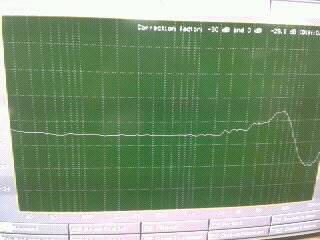

我们公司的一个牌子的咪头的曲线如图所示,我如果想让10K之后的曲线谷不是这么严重,怎么改变咪头的结构?
这个是DASS系统的频响曲线图
哪些因素对于10K之后的曲线有影响? 谢谢

你的喇叭结构是什么样的?前面有网罩吗?试试改一改膜片的形状及网罩孔的大小。

是咪头曲线,试着将咪的布织布加厚点应该可以压平点,或将收音孔做小点

看你的MIC应该是全向的,如果要使10K之后的不下跌,减小后腔应该是最直接的方法。你可以对比下,6mm跟4mm的明显有区别……
