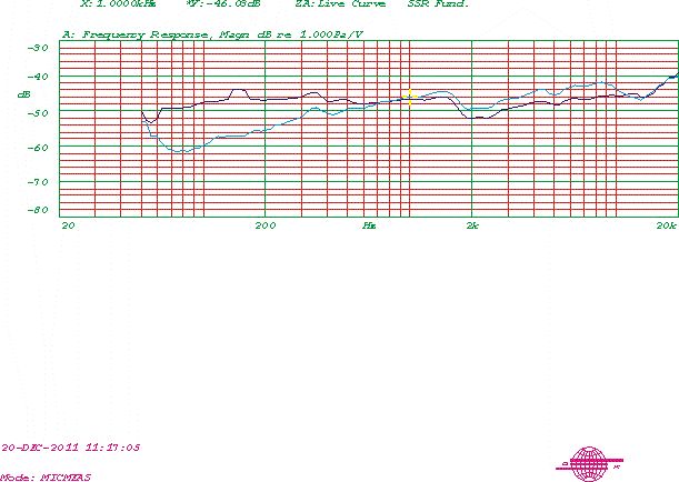

bigboy0105
等级:业余侠客 帖子:64 积分:802 威望:0 精华:0 注册:2010-1-20 16:05:48
  发帖心情 Post By:2011-12-20 11:54:35 [只看该作者]

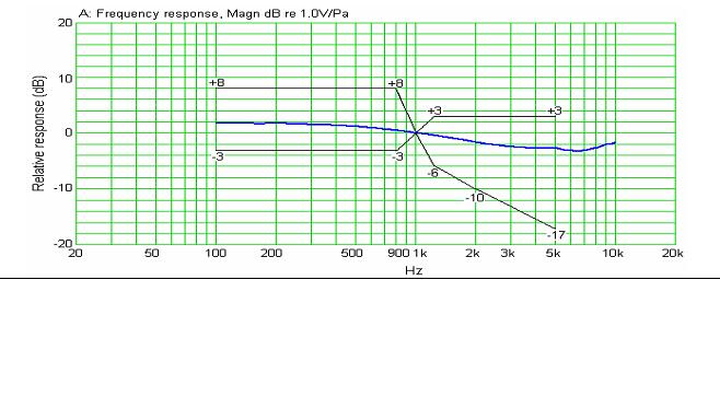

bigboy0105
  发帖心情 Post By:2011-12-20 11:56:06 [只看该作者]
这个是想要达到的曲线效果
