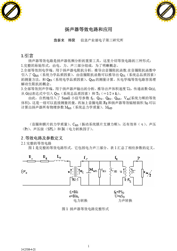

  发帖心情 Post By:2006-9-5 2:53:30 [只看该作者]
以下是引用松香味在2006-08-30 20:30:15的发言:
以下是引用一个老兵在2006-08-30 11:07:32的发言:
为准确无误,明确一下.对长音圈设计.
L=音圈导线的实际值 X (华司厚度/音圈绕组的宽度)
实际上,重要的不是其绝对值,而是这个公式揭示的是它们的相互关系.
精辟!赞!!
谢谢.
另外,感到还是有必要推荐信息产业部三所翁泰来和韩捷五(?)年前发表在电声技术杂志上的一篇文章.
希望年青人能照样推算一遍,来算一下有关的数值.
[此贴子已经被作者于2006-09-05 02:56:40编辑过]
一个老兵
  发帖心情 Post By:2006-9-5 2:55:00 [只看该作者]
翁泰来和韩捷的文章
[此贴子已经被作者于2006-09-05 02:59:57编辑过]
