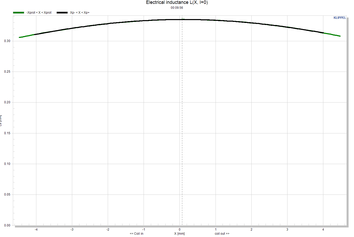

Klippel测试问题  发帖心情 Post By:2011-11-24 20:43:01 [只看该作者]
Klippel测试LSI时,电感曲线L一定是随着coil out方向降低的么?
大家在测试时有注意到这点么?

理论上大概如此吧,除了一些很特殊结构的扬声器?
或者你有些奇怪的例子能否贴图上来?

图片点击可在新窗口打开查看路过打酱油。。。。王工,你懂的

正负极接对就是这样了

没接短路环的一般都这样

亮图,分析咯

看你短路环怎么设计,一般没有的话曲线是照着你说的没错
设计的好要做到完全对称也是可以的
