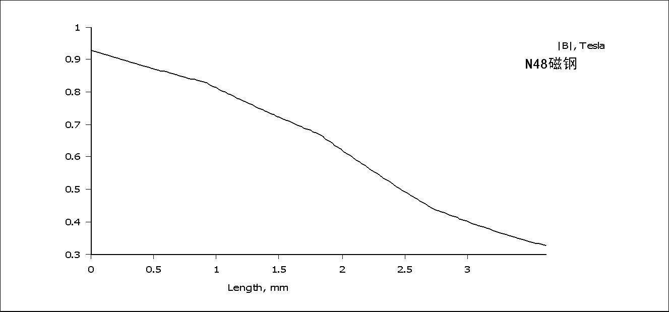

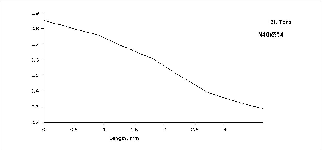

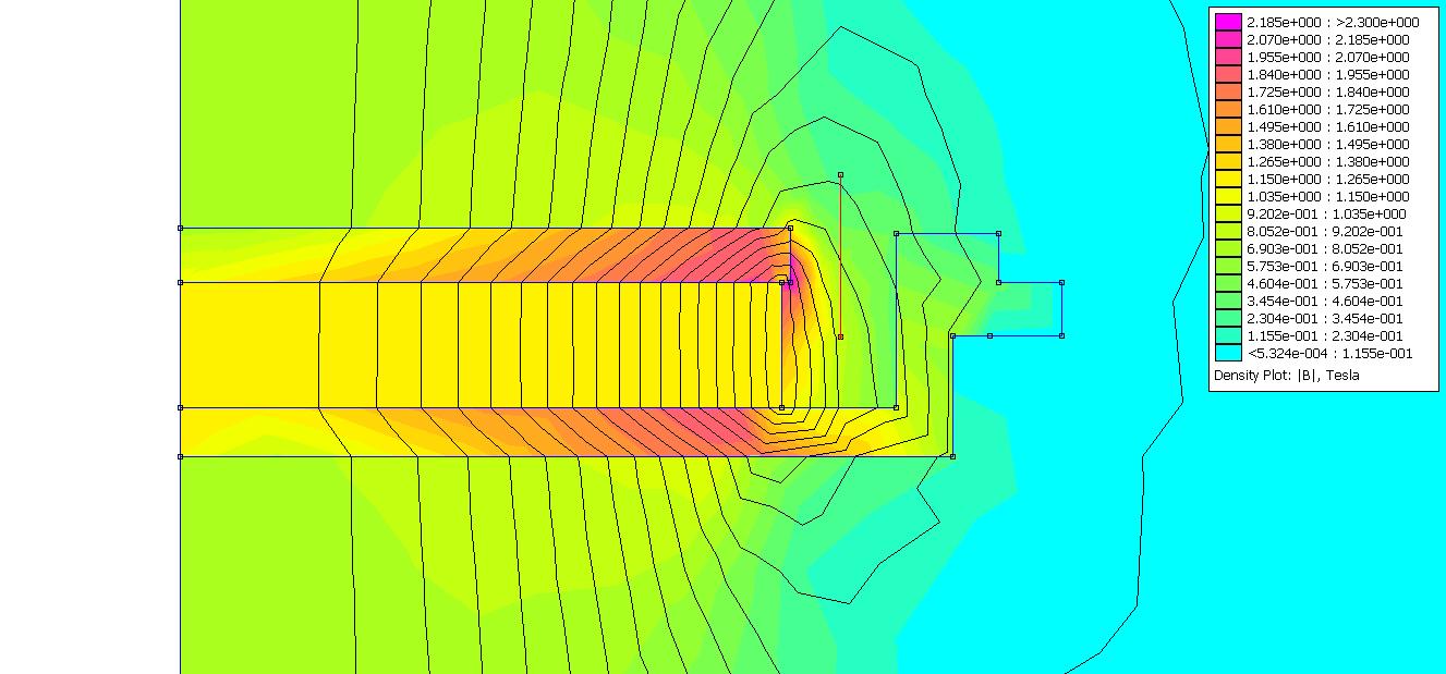

高手们解析一下,这种磁通密度合理吗??

Haku
等级:论坛游侠 帖子:29 积分:433 威望:0 精华:0 注册:2008-11-30 13:07:59
  发帖心情 Post By:2011-11-18 10:23:31 [只看该作者]
材料设置有问题吧。。导磁部分的磁阻怎么看起来和磁铁差不多呢?

xysunshine
等级:新手上路 帖子:86 积分:519 威望:0 精华:0 注册:2007-5-17 14:03:01
  发帖心情 Post By:2011-11-18 11:33:33 [只看该作者]
磁间隙太大了,尺寸不对

Haku
  发帖心情 Post By:2011-11-18 11:54:15 [只看该作者]
假定上图为手机用微型SPK  磁隙0.6,
导磁板厚度0.3,外径7.0;磁铁高0.7,外径6.8。
产品直径貌似15mm左右,高度2.5 or 3.0?算是蛮合理的尺寸设计了。如果f0要求不是很低的话,振动空间还可以压缩下。

磁钢到磁罩之间的间距为0.6MM,应该不会很宽吧??
errantry
  发帖心情 Post By:2011-11-18 16:21:47 [只看该作者]
U铁、华司太薄,磁阻很大!
Haku
  发帖心情 Post By:2011-11-21 8:28:05 [只看该作者]
以下是引用vincentwang在2011-11-18 12:39:04的发言:
 看公司的治具精度和工艺水平了,一般来说都会有一个建议设计尺寸的。
 不过供应商为了生产效率和成本,把下导磁件做成外延展的碗状,导致实际磁隙比设计磁隙大的情况也经常出现。
 仿真大多用于初期设计和项目评估使用,为决策提供技术支持。要将产品做好还是要注重材料控制和后期的经验调整。

以下是引用Haku在2011-11-18 10:23:31的发言:
乍一看femm结果图和曲线图以为是磁间隙太大,后来仔细看来和这位朋友说的差不多
如果总间隙0.6mm,倒是差不多,那就是导磁材料有问题了。
看你放的这条采样线,按合理设计出来的B曲线应该是和梯形线,上面有一段平坦区的。
