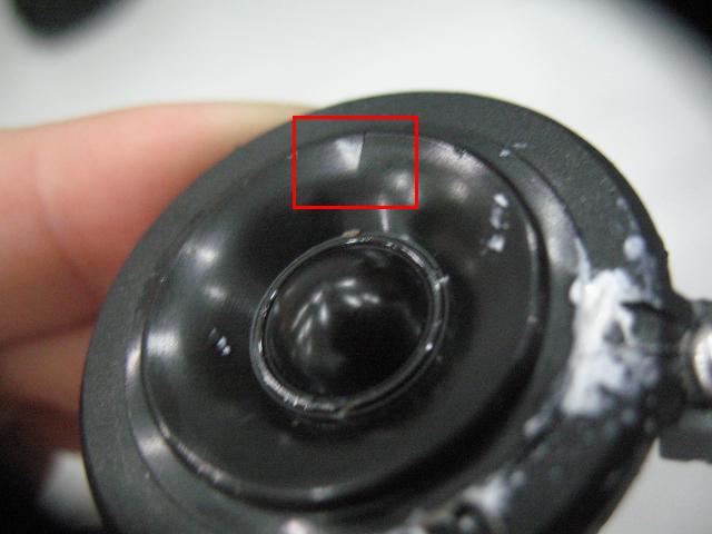

图片点击可在新窗口打开查看最近我们总发现PC音膜有开裂现象,但是又不知道是什么原因,材料成分?尺寸还是制程? 大多数发现的都是成品以后,音膜材料从来没有发现过.
求高手指教.
PS,喇叭外35左右,音膜环内径22MM

已经发现30多只,如图还是相对比较不严重的 有的更严重

材料本身的特性决定的,一般PC材质相当的脆,容易破裂。

怎么才能证明是材料问题?? 我们投诉音膜供应商 他们不肯承认
我们也不敢肯定 供应商一批订单可能几十万  按投入音膜的比例开裂的占0.04% ,材料的话不应该个个都会有问题吗 还有怎么没装配前或者装配时没有发现此问题 都是二检或防火墙检查时发现呢?

    应该是工艺问题了,这样的情况应该是在成型和冷却阶段造成的。 能问下是多厚的吗?
 再说了,你们发现这样问题就要找供应商啊!他们有义务和责任的啊。。。。如果推来推去还不如换个厂呢。。。工厂多的是。。。。汗。。。

    1.材质应该是MYLAR,0.05~0.075厚
    2.粘合剂建议用水性胶水,或4505B黑色油性胶,
    原因:A,可能是你的胶水太硬了,2.你的音膜成型有问题,3工艺问题,还有就是粘合后,内腔气体挥发不出来而破坏音膜。
    可以解剖分析一下。。

谢谢您的分析, 厚度要求是0.12左右 实际0.09-1.1之间吧 供应商可能怕承担责任吧

非常感谢您的分析,裂开位置跟胶的接触不大所以应该不是胶水的问题,   原因2/3都有可能不知怎么确定,? 拆开后曾看到内壁有层液体有可能是您所分析内腔气体挥发不出来,但是是什么导致的呢? 有些又没有此现象,还请帮忙分析,多谢啦!!!

 1,甲苯做溶剂的胶水,会让音膜脆化,然后组装膜片的时候会将膜片弄破裂
2,另外一点估计是膜片边高较高,膜片成型的时候边角处的厚度被拉的很薄,也容易破裂
3,还有就是,国产材料,质量参差不齐,破裂现象很正常..
建议1,定位治具用较柔软的EVA整体往下压,让膜片受力均匀
     2,打胶水跟放膜片工位之间时间间隔适当延长几秒,让胶水甲苯气尽量的挥发
