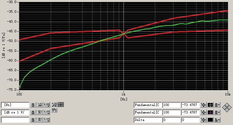

图片点击可在新窗口打开查看       求教:曲线和曲线框如图,为何会出现低频下掉的情况,不良率1%,该产品为4015单指向产品

  发帖心情 Post By:2011-6-14 20:28:48 [只看该作者]
测试是用声压场还是自由声场?

  发帖心情 Post By:2011-6-14 20:37:08 [只看该作者]
上下限这么奇怪的?交叉?
是不是有磁性流体的产品?

  发帖心情 Post By:2011-6-15 8:14:32 [只看该作者]
是在BK自由场标准麦克风校准下测试标咪,然后校准Soundcheck测试出来的结果。

  发帖心情 Post By:2011-6-15 8:19:50 [只看该作者]
图片点击可在新窗口打开查看  频响曲线框 上下限不奇怪啊,交叉点是1KHz,没有什么磁性流体,也不懂这个。
                   我这个是MIC的曲线.....

  发帖心情 Post By:2011-6-15 9:31:43 [只看该作者]
这个与背极板开孔有关

回复:(tyr)这个与背极板开孔有关  发帖心情 Post By:2011-6-15 11:31:21 [只看该作者]
        图片点击可在新窗口打开查看        我用的是三孔背极,孔径0.5,求详解!!!!

  发帖心情 Post By:2011-6-15 17:33:42 [只看该作者]
减薄垫片,减小膜片频率,再不行,说明你的框子要求太高。单指向没有这么平的

回复:(wjx)减薄垫片,减小膜片频率,再不行,说明你...  发帖心情 Post By:2011-6-15 21:43:26 [只看该作者]
请看清楚问题: 我的不良率是1%,不良现象如图所示。我想求助分析不良原因!
另:单指向4mm产品可以做到这样的曲线,甚至可以做成一条直线!

  发帖心情 Post By:2011-6-16 8:31:29 [只看该作者]
PLT产品吧
