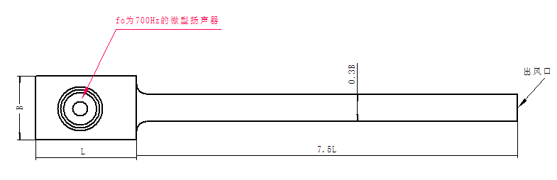

各位DX,下图是带细长管的音箱,请问这样的箱体结构有什么设计上的好处与不妥之处?
请各位大师多多评估指点。先谢谢大家!

也关注过这个问题,也有不少音箱是这样的结构的。为什么?仍是不得要领。
作为音箱的箱体的体积的一部分?好像是的。至少箱体可以修长很多,大家都在廋身嘛。
长了就好吗?
有没有想给音箱有一个更大的箱体尺度的想法?想在低频段有一个更好的共鸣?
会共鸣吗?共鸣了,是更好还是更坏?

谢谢村人的关注,对于低频好的单体也罢,但是对于FO为700HZ的微型单体,何来的低音共鸣呢?

这个一个刻意的倒相管道。Nokia有人研究过。

是呀,可以在一般的“大型”倒相箱里来提升低频,那么,你的700Hz的声波也可以被提升的吧?
只不过,这样的小单元,当然是要小的“音箱”了。

这个已经不能算倒相管了。如果图片的比例没大问题,那么这个单元口径应该是1“左右,管长在十几厘米上下,恰好等于700Hz的1/4波长的长度,所以当然是管道谐振类型的箱体

这里所谓的低音,并没有一个限定的频率范围,例如对于你这个F0为700Hz的单体而言,700Hz附近和更低频率处都可以考虑成低频。

应该是谐振管吧
