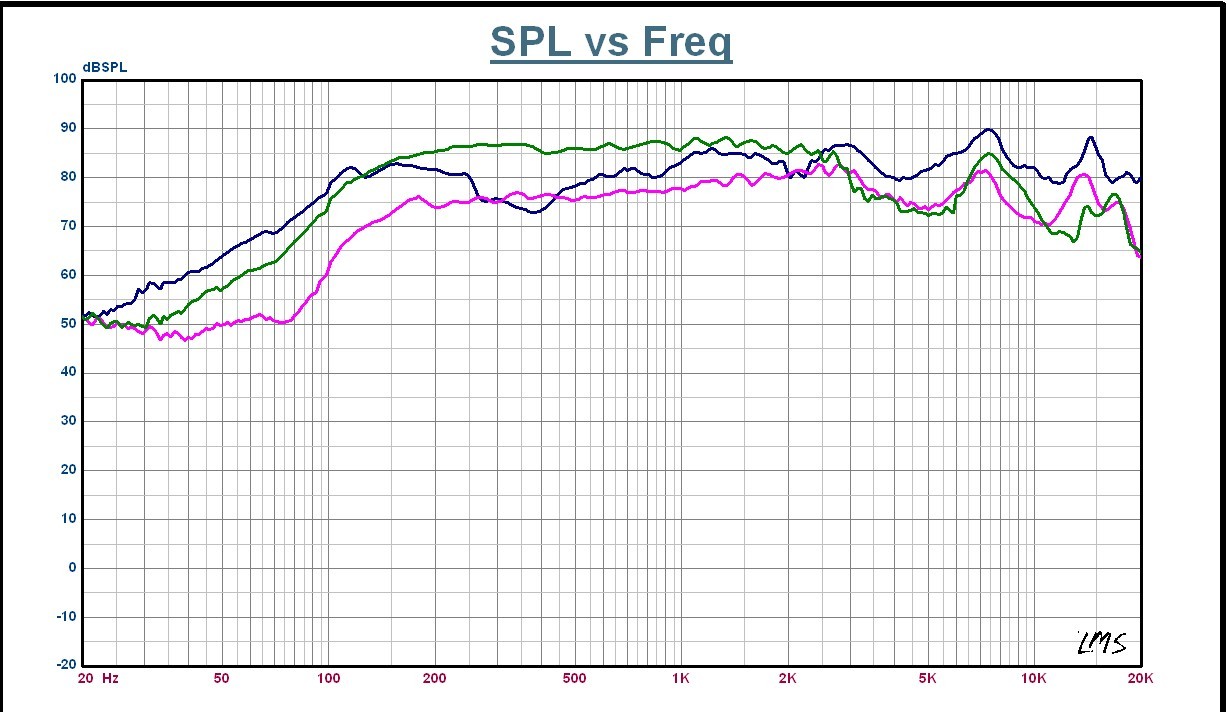

这是一只SOUNDBAR音箱,3寸的全频喇叭。
一,蓝色是1只喇叭,障板测试;粉红色是2只喇叭,并联装箱测试(咪头对着两个喇叭的中间,两个喇叭的间隙大概30mm);绿色是4只喇叭,装箱测试,分为左右声道,每声道2只喇叭并联( 咪头对着两个喇叭的中
间,两组喇叭的中间距离大概40Cm )。
二,三条曲线的测试,用的是不同的距离,声压级大小参考。
三,每组喇叭的串联,在3K后衰减的很厉害,没有保存结果,所以传不上来。
大家给点意见

楼上这个设计,不光是串联会衰减、并联也一样会啊,那是两喇叭的干涉问题。
这个例子和本论题的本意没有关系。
