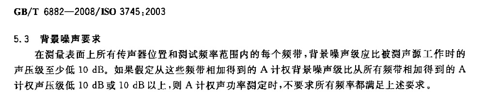

我最近有一困惑,背景噪音要求我问过很多人他们都说声源工作时的声压级必须比背景噪音声压级大6DB以上,这个我找到了相关的标准依据,就是GB6882-86版里条款7.6有规定(如附件)
但是我看了一下GB6882的最新版本2008版,里面条款8.6却提到:
A、"每个频带的背景噪声级L''比声源运行时测得的声压级L'低10~20DB,则对L''值要作背景噪声修正.
B、如果背景噪声级比声源运行时的声压级低20DB以上,可不作修正
C、如果背景噪声级与声源运行时的声压级之差小于10DB,此时用最大修正量0.5DB。
那我们是采用哪个标准比较好呢?我问了很多人,他们都是采用86版的标准.有了新的标准,我们应该按照新标准来计算比较好吧!
  发帖心情 Post By:2011-4-7 18:27:25 [只看该作者]
当然按新标准执行!
  发帖心情 Post By:2011-5-20 1:19:02 [只看该作者]
终于看到6882的修订,真不容易,此标准等同采用ISO3745-2003,后者早就在业内实施!
5.3是对环境的要求,8.6是对测量数据的修订
