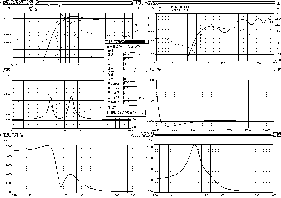

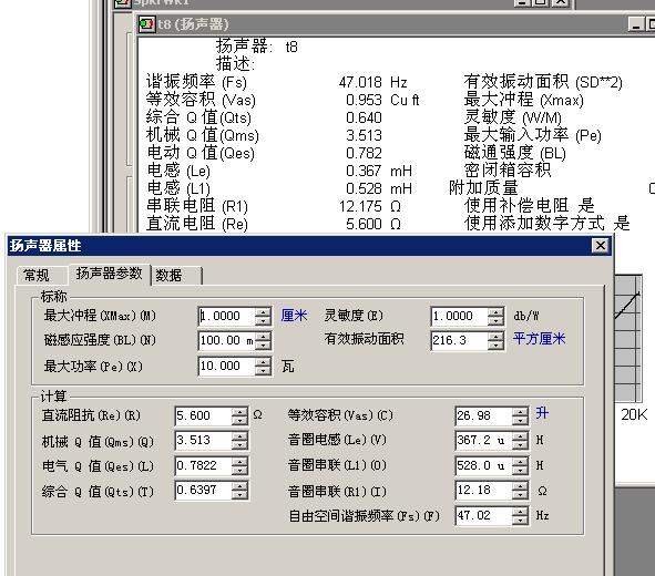

如果光看这些参数`大致能估计声音是个什么趋势?
喇叭是8寸的PP材质的!
这个是用参数模拟的箱体,无论怎么弄低频段总有一点点的突起`大概3DB左右!
我打算是做3分频的!

請教樓主此圖分頻點在那,要如何看,謝謝

高Q的有隆起很正常啊。要不隆可以做闭箱嘛。分频点你不但要看低音频响,还要看中音频响来选的。

是Q值高了
