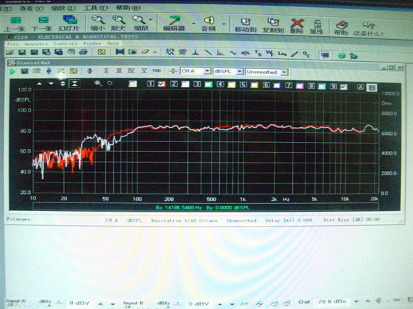

这是同一种四寸单元加高音后在二个不同容积箱体测试的频响曲线,听感各有不同,想请教那条曲线箱体设计更合理,谢谢。

  发帖心情 Post By:2011-3-11 23:25:49 [只看该作者]
红色的很不错

可能是一个4寸的全频单元加高音的吧?
如果只是从曲线的表现看,正如听风兄所言,红色的那个好得多了。
可是,实际的听感呢?如低频的密度、力度等方面的表现有什么不一样吗?
请楼主说说自己的印象如何?
这可能就是频响曲线和实际听感的差别了吧?

  发帖心情 Post By:2011-3-13 15:11:37 [只看该作者]
红色线低频好一点,整体看曲线还不错,实际的听感上白线会比较轻松,自然的感觉。红色线则有亮感但不够耐听。

  发帖心情 Post By:2011-3-15 14:40:37 [只看该作者]
曲线好不一定音质就好,必须结合听感来确定

感觉  发帖心情 Post By:2011-3-16 1:07:56 [只看该作者]
感觉对于HI FI音箱来说,超越单元原设计,用箱体设计来下潜频响,测试指标只能反映部分实际,并不能反映低频下潜后对中低频的影响,得失取舍还需大量的,各种不同情况的验证才能明晰。望各位老师继续指导,谢谢。

以下是引用马虎在2011-03-13 15:11:37的发言:

  发帖心情 Post By:2011-3-16 9:07:03 [只看该作者]
如果单元固有的低频本身就差的话,
即使用箱体增加其低频下潜,曲线看起来很好,但是实际听音,低频力度、丰满状态会更加不够,因为箱体制造的低频已经被中高频给掩盖了。
既然是同一个喇叭,不同容积,白色线装箱FO升高了很多,按理低频段应高出红色线1~3dB才对,以达到或接近于四阶轰鸣箱的状态,
白色线实际听感中要考虑低频声音是否过于浑浊。
一个是低频无力度,不够丰满,一个是有力度又要考虑低频的清晰度,这个就要看楼主调箱的功底了。
另外楼主应该把两种不同的箱体容积、开口方式,以及喇叭的一部分参数,贴出来供参考讨论。
