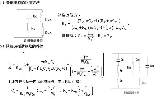

请问阻抗补偿的电阻的公率该怎算,有公式吗??你的QQ是???

以下是引用jingzw在2006-08-12 16:36:48的发言:
