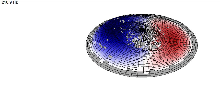

楼主,不是所有的碰圈都是在F0附近,往往在F0以上的频率或者F0以下的频率都会产生摇摆运动。这是膜片本身的结构刚性所决定其摇摆幅度的大小。
下图可以进行参考:

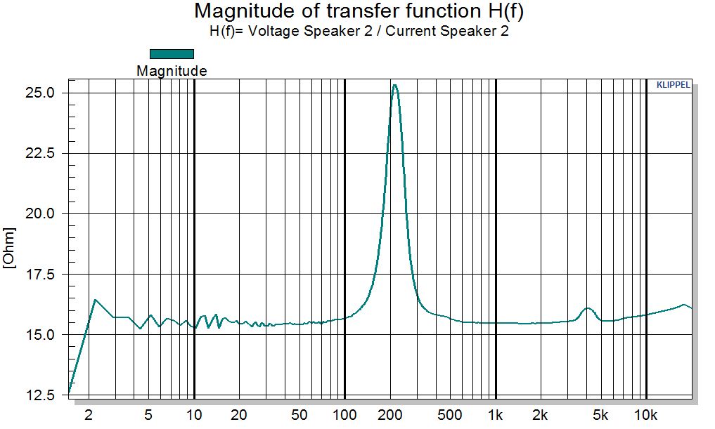

  发帖心情 Post By:2011-2-23 19:02:39 [只看该作者]
估计是测试问题,楼主请给出测试条件。
例如测试电压、仪器等。
以下是我司一款φ13MM,6μ的产品的阻抗曲线:
