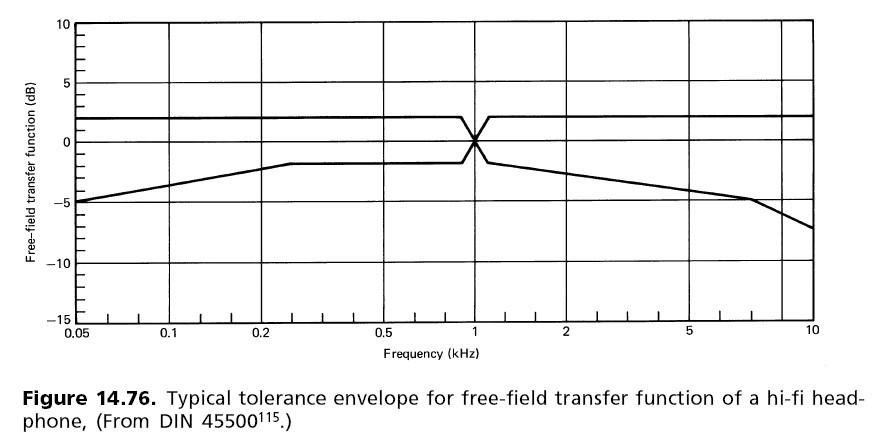

理想的耳机频响曲线是什么样的?
是一条直线,越平坦越好吗?
那样对表现音乐的回放是最好效果吗?
请高手赐教

需要看测试条件和使用环境
话说现在调一条基本平直的FR应该不是难事吧

請教DX這樣曲線框是適用何種人工耳

应该是使用自由场microphone测试到的曲线
  发帖心情 Post By:2011-5-10 9:49:22 [只看该作者]
自由场传输曲线,既不是仿真耳测试,也不是自由场测试。是用真正的人耳(人)主观试听!

仿真耳应该是高频下跌的吧
