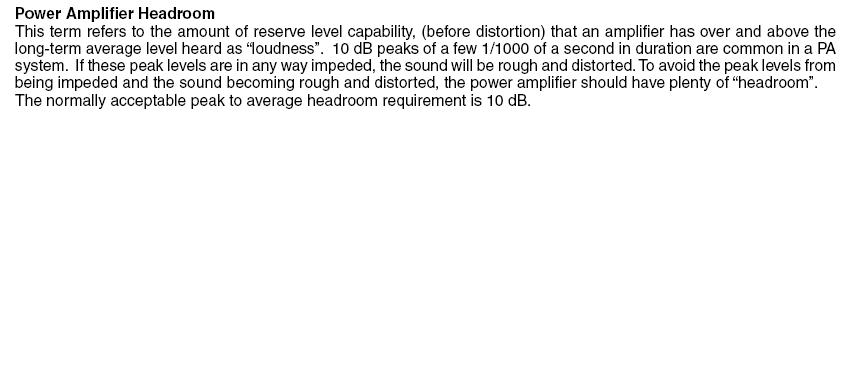

一个老兵
[转帖]监守自盗一年多 偷卖喇叭2000个  发帖心情 Post By:2006-8-13 13:17:46 [只看该作者]
HEADROOM的原文.
一个老兵
  发帖心情 Post By:2006-8-13 13:18:46 [只看该作者]
HEADROOM的原文.

FOR YOUR REFERENCE
Headroom 在音箱中,被叫做“动态余量”。它表示音响的功放在高于长期平均响度以上,还有多少余量存储。
若音箱的“动态余量”少,当音箱工作在最大功率时,很容易造成声音变粗和失真。
如果音箱的“动态余量”非常充裕,你可以将音箱的音量提高而不会产生声音变粗和失真,而响度则更为突出。
