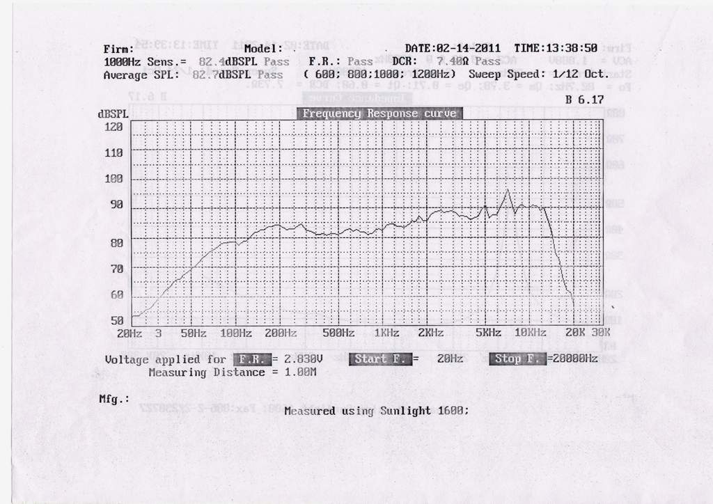

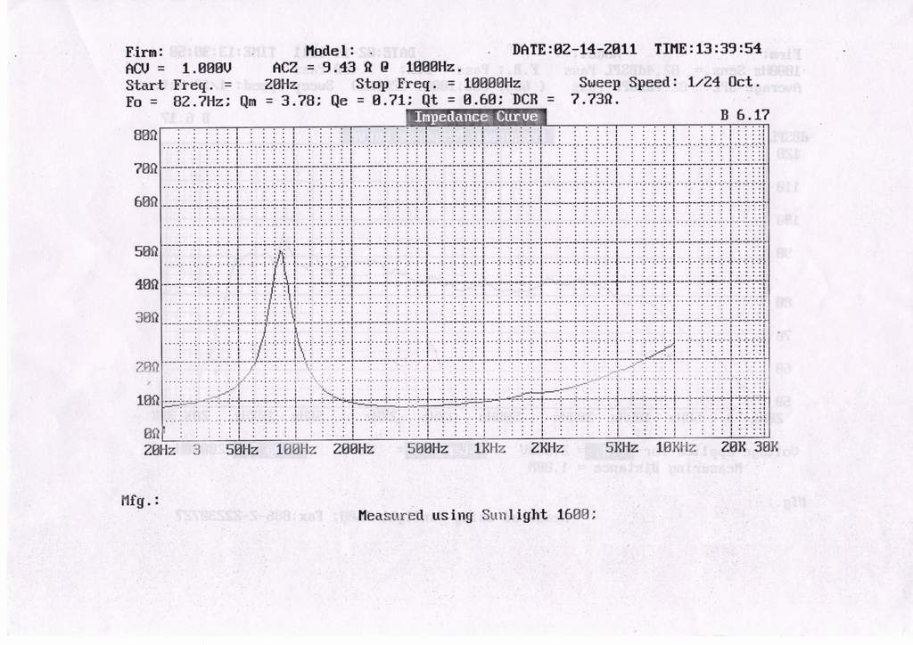

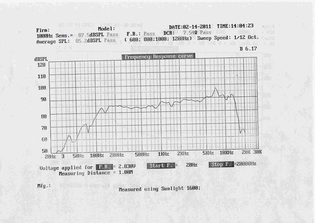

  发帖心情 Post By:2011-2-17 10:38:30 [只看该作者]
一些东西来了,请过目:
xiushuicunren
加好友 发短信 修水 村人
  发帖心情 Post By:2011-2-17 10:39:49 [只看该作者]
图片点击可在新窗口打开查看此主题相关图片如下:喇叭装箱测试 阳光.jpg
请各位DX多多指教了!
谢谢!

小声问下,能否提供些部品的参数.(如:鼓纸的型状等等)
听风
  发帖心情 Post By:2011-2-17 15:10:26 [只看该作者]
找不到vas
xiushuicunren
加好友 发短信 修水 村人
  发帖心情 Post By:2011-2-17 15:19:01 [只看该作者]
以下是引用听风在2011-02-17 15:10:26的发言:
找不到vas
谢谢关注!
Vas=3.0

方案:
1.FH提高5k;
2.再来一个离轴15度频响看看,目标是还能-3db到20k;
3.看看失真?
4.单体XMAXP-P是多少?
5.您的期望值是?
